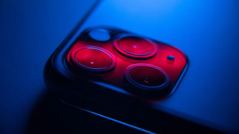

Tia laser có thể gây ra nhiều mức độ ảnh hưởng khác nhau đối với camera. Ở mức độ tạm thời, thiết bị có thể bị bão hòa điểm ảnh, sai lệch màu sắc hoặc xuất hiện các đốm sáng chói. Khi xảy ra hư hại vĩnh viễn, cảm biến sẽ lưu lại những đốm đen lớn, các mảng cháy cảm biến, những đường sọc biến dạng hay toàn bộ khung hình ghi nhận bị lỗi. Các dòng laser từ Class 3B trở lên, và đôi khi là cả Class 3R, là nhóm cần đặc biệt lưu ý để tránh hiện tượng lóa sáng hoặc xuất hiện dị vật trên hình ảnh và video.

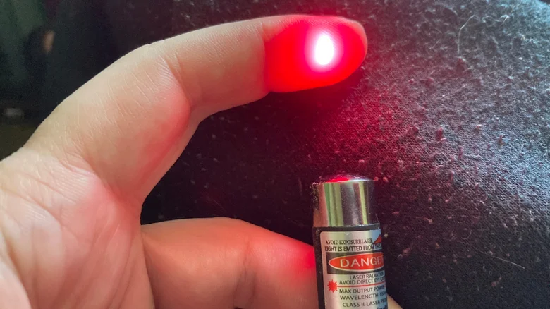

Mức độ nguy hại của chùm sáng phụ thuộc hoàn toàn vào công suất và phân hạng kỹ thuật. Yếu nhất là laser Class 1, loại thường được tích hợp bên trong máy in laser hoặc các đầu đọc đĩa quang. Kế tiếp là Class 2 với công suất tối đa 1 milliwatt, điển hình là những chiếc bút chỉ laser thông thường. Nhóm này có thể tạo vết lóa tạm thời khi chiếu thẳng vào ống kính nhưng không để lại hư tổn dài hạn. Khi nâng lên Class 3R với công suất chạm mức 5 milliwatt, đây là loại bút chỉ laser công suất cao phục vụ không gian rộng, cự ly xa hoặc dùng trong các dụng cụ cân mực, định vị. Laser Class 3R có thể gây nhiễu và chói tạm thời nhưng khó gây hư hại nghiêm trọng. Đa số thiết bị laser tiêu dùng phổ thông đều dao động trong khoảng từ Class 1 đến Class 3R.
Nguy cơ bắt đầu xuất hiện rõ rệt từ laser Class 3B, có công suất dao động trong khoảng từ 5 milliwatt đến 500 milliwatt. Dòng sản phẩm này chủ yếu xuất hiện ở các thiết bị chuyên dụng, trong phòng thí nghiệm, ứng dụng công nghiệp hoặc các bối cảnh chuyên nghiệp. Chúng có khả năng phá hủy vĩnh viễn camera cùng cảm biến quang học bên trong nếu bị rọi trực diện vào thấu kính trong một khoảng thời gian đủ lâu. Điển hình, bộ phát cảm biến lidar gắn trên ô tô sở hữu nguồn laser có thể làm hỏng camera điện thoại theo cơ chế chiếu thẳng này.
Nguy hiểm nhất là nhóm laser Class 4 sở hữu công suất vượt ngưỡng 500 milliwatt. Đây là công cụ phục vụ các tác vụ công nghiệp nặng như hàn, cắt vật liệu hoặc ứng dụng trong y tế. Nếu bị Class 4 chiếu trúng, camera sẽ hỏng ngay lập tức và hoàn toàn không có khả năng khắc phục. Ngoài việc hủy hoại thiết bị, tia laser Class 4 còn đe dọa trực tiếp đến sức khỏe và cơ thể con người.
