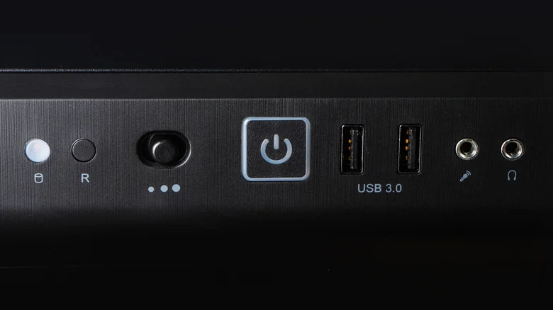

Đối với máy tính để bàn, việc gạt công tắc tắt bộ nguồn PSU có thể mang lại hiệu quả nhất định bằng cách ngăn dòng điện đi vào linh kiện. Mặc dù vậy, trước những tác động cực đoan như sét đánh trực diện, biện pháp này vẫn có thể bị xuyên thủng. Sử dụng một ổ cắm chống sét chất lượng cao là giải pháp hợp lý hơn nhiều. Ổ cắm chống sét sẽ đóng vai trò như tuyến phòng thủ đầu tiên, hấp thụ các đợt tăng vọt điện áp trước khi chúng chạm tới thiết bị của bạn.
