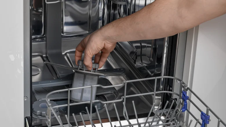

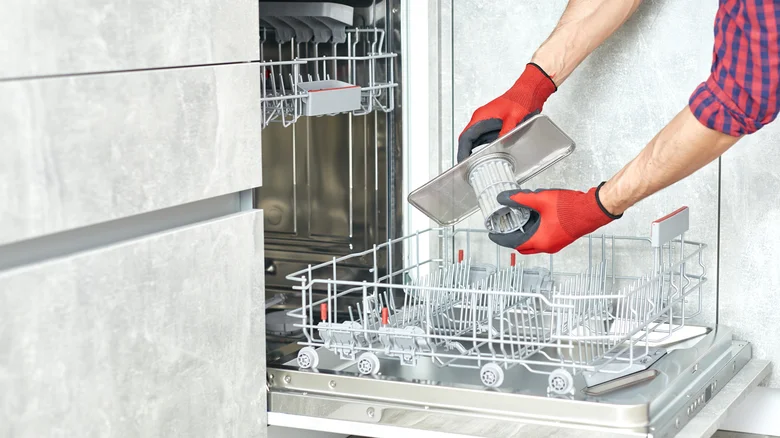

Trước khi vệ sinh bộ lọc, bạn nên lấy toàn bộ bát đĩa ra khỏi máy. Sau đó, đeo găng tay, xác định vị trí bộ lọc và tháo nó ra.
Vị trí và cách tháo bộ lọc sẽ khác nhau tùy từng mẫu máy, nhưng thông thường nó nằm ở đáy khoang rửa. Một số mẫu máy rửa bát Samsung còn được trang bị nhiều bộ lọc khác nhau.

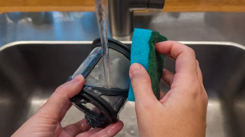

Sau khi tháo bộ lọc, hãy loại bỏ các mảnh vụn bằng cách rửa dưới vòi nước. Với những cặn bẩn cứng đầu, bạn có thể sử dụng miếng bọt biển hoặc bàn chải mềm để chà nhẹ.
Một số nhà sản xuất khuyến cáo không nên dùng các dụng cụ làm sạch quá cứng, chẳng hạn bàn chải kim loại, vì chúng có thể làm hỏng bộ lọc.
