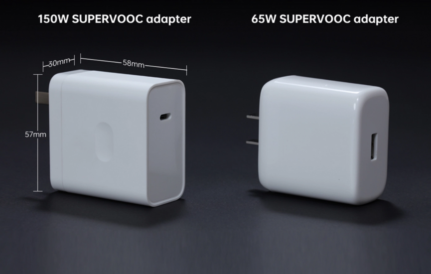

Điển hình khi thương mại hóa công nghệ HyperCharge 120W trên mẫu Xiaomi 11T Pro, hãng đã kết hợp cấu trúc pin hai cell với hai bộ charge pump và công nghệ MTW. Việc bổ sung nhiều dải cực âm và dương giúp rút ngắn đường dẫn dòng điện, giảm điện trở nội và cải thiện khả năng kiểm soát nhiệt, nhờ đó viên pin 5.000 mAh có thể nạp đầy trong 17 phút ở điều kiện thử nghiệm phòng lab. Cùng định hướng này, OPPO cũng ứng dụng kiến trúc hai cell 6C nhiều cực, chip điều khiển MCU cùng charge pump trong hệ thống 150W SUPERVOOC.

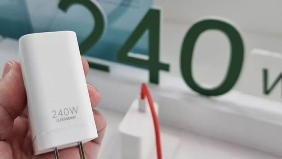

Ở phía bộ sạc, vật liệu bán dẫn GaN đóng vai trò then chốt giúp các củ sạc hàng trăm watt giữ được kích thước nhỏ gọn. Nhờ khả năng vận hành ở tần số cao và tăng mật độ công suất, công nghệ GaN giải quyết bài toán cồng kềnh của bộ nguồn truyền thống. Theo BCC Research, thị trường bộ sạc GaN được dự báo tăng từ 1,4 tỷ USD vào năm 2025 lên 3,7 tỷ USD vào năm 2030, trong đó riêng nhóm thiết bị dành cho smartphone và máy tính bảng sẽ đạt khoảng 2 tỷ USD. Ở góc độ tiêu chuẩn chung, tổ chức USB-IF cũng đã sớm mở rộng giới hạn của chuẩn USB PD 3.1 lên tối đa 240W từ năm 2021, thay vì mức trần 100W trước đây.
Realme từng công bố công nghệ 240W có thể sạc đầy pin trong 9 phút 30 giây, đồng thời tuyên bố pin vẫn giữ được 80% dung lượng sau 1.600 chu kỳ trong điều kiện thử nghiệm của hãng. Thử nghiệm do Android Authority công bố vào tháng 3/2025 cho thấy khả năng kiểm soát nhiệt độ thực tế của nhiều mẫu máy công suất cao hoạt động tương đối hiệu quả. Khi đo nhiệt độ bên trong lúc sạc, OnePlus 13 chỉ chạm mức cao nhất 32,7 độ C, OPPO Find X8 Pro đạt 35,7 độ C, vivo X100 Pro ở mức 38,7 độ C và Xiaomi 15 Ultra ghi nhận 39,9 độ C, dù vẫn có một số dòng máy vượt ngưỡng 40 độ C. Kết quả này phản ánh rằng công suất cực đại không quyết định tất cả, mà khả năng duy trì nhiệt độ ổn định cùng công suất trung bình mới tạo nên hiệu quả thực tế.
