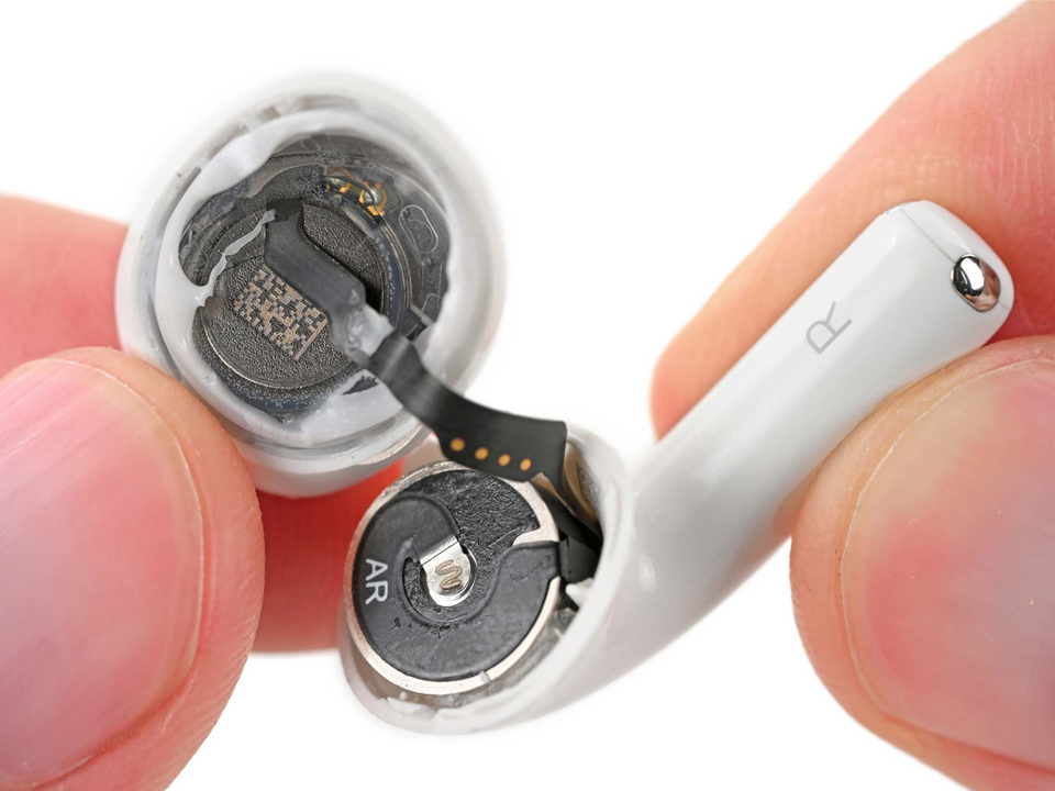

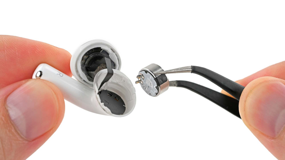

Điều khiến các chuyên gia iFixit phấn khích nhất nằm ở cấu trúc bên trong phần củ loa. Apple đã mang trở lại thiết kế pin sử dụng chân tiếp xúc thay vì hàn dây cố định. Cơ chế này cho phép tháo và lắp pin một cách trực quan, không cần can thiệp mối hàn.

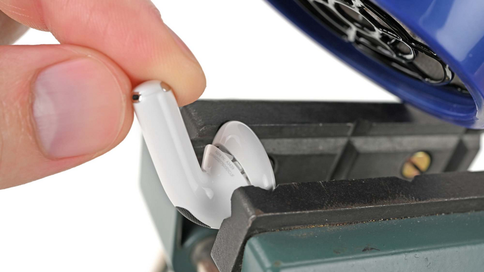

Đáng chú ý, iFixit xác nhận các kỹ thuật viên hoặc người dùng thích tự mày mò (DIY) hoàn toàn có thể mở củ loa và thay pin bằng các dụng cụ phổ thông như máy sấy tóc và kẹp giữ, thay vì phải dùng đến bộ gá chuyên dụng đắt đỏ. Bằng cách gia nhiệt cẩn thận ở mức nhiệt thấp để làm mềm lớp keo, phần vỏ củ loa của AirPods 5 có thể tách ra tương đối gọn gàng.
Tuy nhiên, iFixit cũng đưa ra cảnh báo quan trọng: Pin của tai nghe bên trái và bên phải không thể dùng chung cho nhau. Do khác biệt về cực tính và vị trí chân tiếp xúc lệch tâm, việc hoán đổi pin giữa hai bên tai sẽ khiến thiết bị không nhận điện.
Pin được tháo ra cùng với các chấu tiếp xúc gắn liền. Pin bên trái và bên phải có sự khác biệt đôi chút.

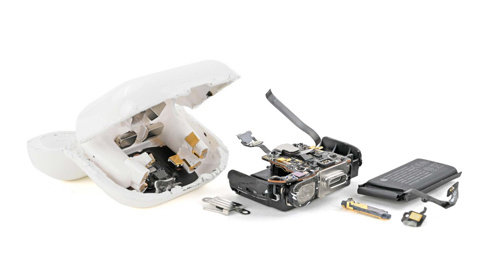

Dù phần tai nghe đã có điểm sáng, hộp sạc (charging case) đi kèm AirPods 5 vẫn tiếp tục là một "cơn ác mộng".
Các mối nối phần nhựa hộp sạc được gắn quá khít và cố định bằng mối hàn nhựa thay vì ốc vít. Trong quá trình thử nghiệm, đội ngũ iFixit buộc phải cạy, cắt và phá hỏng hoàn toàn lớp vỏ ngoài mới có thể tiếp cận được viên pin bên trong.
iFixit dẫn chứng mẫu tai nghe Fairbuds của Fairphone để khẳng định rằng, việc thiết kế hộp sạc và tai nghe dễ thay pin là thách thức kỹ thuật hoàn toàn có thể giải quyết nếu nhà sản xuất ưu tiên quyền được sửa chữa của người dùng.
