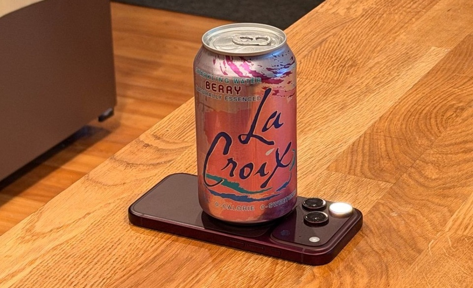

Để giải quyết bài toán này, chuyên gia phát triển ứng dụng Matt Birchler đã thử nghiệm một cách làm mát thủ công bằng cách áp trực tiếp một lon nước có ga ướp lạnh vào mặt lưng máy trong suốt bài kiểm tra phiên âm liên tục.

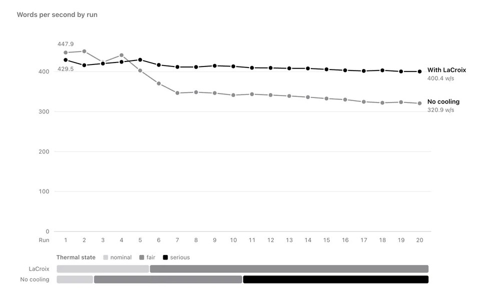

Mọi chuyện thay đổi hẳn khi mặt lưng máy được áp lon nước lạnh. Chiếc điện thoại duy trì tốc độ xử lý trung bình đạt 400,4 từ/giây xuyên suốt cả 20 vòng chạy. Mức đo thực tế cho thấy hiệu năng duy trì của con chip A20 Pro tăng thêm 25,1% so với lúc để máy tự tản nhiệt.

Kết quả ghi nhận được tạo ra sự khác biệt rất lớn giữa hai trạng thái sử dụng. Ở điều kiện bình thường không có công cụ hỗ trợ, iPhone 18 Pro chạm mốc tốc độ tối đa 447,9 từ/giây ở lượt chạy đầu tiên. Tuy nhiên, khi tác vụ lặp lại liên tục và nhiệt tích tụ, hiệu năng bắt đầu rơi tự do. Từ vòng chạy thứ 7 đến vòng 20, tốc độ xử lý chỉ còn hơn 320 từ/giây, tức giảm gần 30% so với ban đầu.
