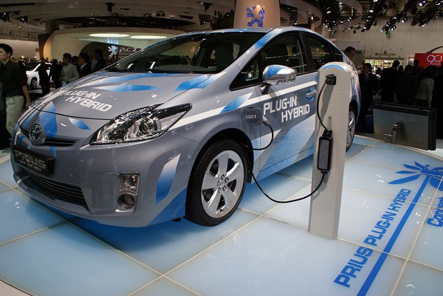

Xe Plug-in Hybrid. Ảnh: Google
Sạc tại nhà bằng ổ cắm tiêu chuẩn​
Ổ cắm điện gia đình (Level 1): Bạn có thể sạc xe Plug-in Hybrid bằng cách cắm trực tiếp vào ổ cắm điện tiêu chuẩn 120V tại nhà. Phương pháp này thường mất nhiều thời gian để sạc đầy pin, thường từ 8 đến 16 giờ, tùy thuộc vào dung lượng pin của xe.
Bộ sạc tường chuyên dụng (Level 2): Một lựa chọn khác là lắp đặt bộ sạc tường 240V tại nhà. Phương pháp này nhanh hơn nhiều so với ổ cắm tiêu chuẩn, thường chỉ mất từ 2 đến 4 giờ để sạc đầy pin.

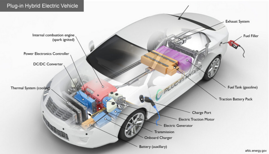

Sạc tại các trạm sạc công cộng​
Trạm sạc Level 2: Nhiều trạm sạc công cộng cung cấp sạc Level 2, tương tự như bộ sạc tường 240V. Các trạm này có thể được tìm thấy ở các bãi đậu xe công cộng, trung tâm mua sắm, công ty và các địa điểm khác.
Trạm sạc nhanh DC (Level 3): Một số mẫu PHEV hiện đại có khả năng sạc nhanh DC. Trạm sạc nhanh DC cung cấp dòng điện trực tiếp với công suất cao, có thể sạc đầy pin trong khoảng 30 phút đến 1 giờ. Tuy nhiên, không phải tất cả các PHEV đều hỗ trợ sạc nhanh DC, nên bạn cần kiểm tra thông số kỹ thuật của xe mình.

Xe Plug-in Hybrid tại trạm sạc. Ảnh: Google
