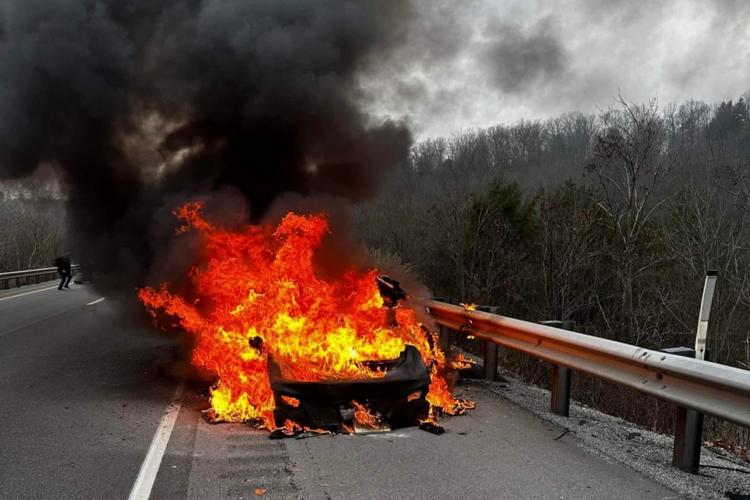

Nguyên nhân cháy ô tô điện

Cụ thể như sử dụng ắc quy, pin kém chất lượng, không rõ nguồn gốc xuất xứ hoặc đã bị sửa chữa, làm thay đổi thông số kỹ thuật của nhà sản xuất; lắp đặt thêm hoặc thay thế thiết bị tiêu thụ điện so với thiết kế; chở quá tải làm ảnh hưởng đến chất lượng, giảm tuổi thọ ắc quy, pin, khi sạc điện sẽ gây hiện tượng ắc quy, pin bị phồng, có thể gây nổ.
