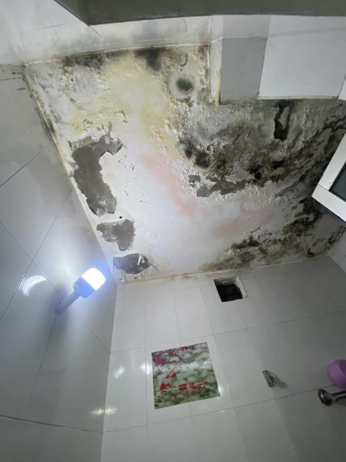

Trần nhà bị thấm do sàn nhà hàng xóm, nhưng hàng xóm không sửa thì phải làm sao?

Sống tập thể mà gặp phải hàng xóm không biết điều thì quá stress luôn!
Hình trên là hiện trạng trần nhà vệ sinh bị ẩm mốc ngấm nước do thoát sàn ở phía trên bị rò rỉ nước. Tuy nhiên, nhà hàng xóm nhất quyết không chịu sửa, cũng không cho vào sửa. Thế nên cứ hôm nào trời ẩm mưa to là trần nhà vệ sinh bị dột nước.
Vậy có cách nào khắc phục được trần nhà mình không?
Thấm là do nền vệ sinh trên, nếu trên không xử lý thì mình tự làm phần ốp, chát, chống thấm dưới có ích gì đâu.
Do đó, bạn nên gọi thợ inox đến, (khoảng 130k/kg inox) làm 1 cái như cái khay vừa trần rồi ốp lên trần (yêu cầp mép khay phải sát 4 tường và bơm keo, tránh trường hợp nước chảy leo xuống tường) rồi làm ống thoát nc xuống, sạch sẽ mà không bị sao. Đừng làm phần ốp chát, phí tiền, không giải quyết được vấn đề.
Lưu ý, làm cạnh khay thấp nhất có thể, tránh tình trạng nước nhỏ giọt gây tiếng kêu khó chịu, và khay ốp dốc về một góc để thoát nước, làm inox bóng mờ cho đẹp.
Tất nhiên, đây là cách khắc phục khả thi nhất có thể trong trường hợp hàng xóm làm khó dễ. Còn tốt nhất vẫn là xử lý triệt để từ thoát sàn của nhà trên.
Nhà tôi cũng bị, dù rằng tôi đã nói nhiều lần là tôi bỏ tiền ra cho thợ chống thấm nhà WC của nhà trên và lót gạch luôn nhưng họ vẫn không chịu
