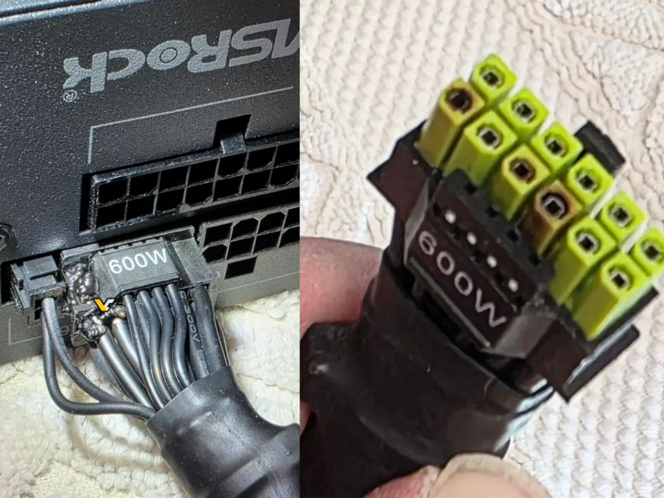

Thế nhưng, lý thuyết đã không đi đôi với thực tế trong trường hợp của một người dùng có biệt danh Riptide. Hệ thống của anh gồm card đồ họa MSI GeForce RTX 5090 GAMING TRIO OC kết hợp cùng bộ nguồn ASRock PG1000-PSF.
Chia sẻ trực tiếp về sự cố, Riptide khẳng định anh đã cắm cáp cực kỳ cẩn thận, khít hoàn toàn ở cả hai đầu và không hề bẻ cong dây ở góc quá hẹp. Máy tính của anh hoạt động hoàn toàn bình thường dưới tải nặng trong vài tuần.
Mọi chuyện chỉ bắt đầu khi hệ thống liên tục bị sập nguồn (crash). Khi kiểm tra, Riptide phát hiện ra đầu nối 12V-2x6 đã bị cháy và biến dạng. Điều đáng nói là tính năng bảo vệ TempGuard hoàn toàn "im hơi lặng tiếng", không hề kích hoạt để tự động tắt máy như quảng cáo, để mặc cho đầu nguồn tiếp tục nóng lên và chảy ra.
Đáng chú ý, đây đã là lần thứ hai Riptide gặp phải sự cố chảy đầu nguồn 12V-2x6. Lần trước đó xảy ra với bộ nguồn Corsair SF1000. Trong cả hai lần, anh đều nhận thấy phần đầu nối phía cắm vào bộ nguồn chịu tổn hại vật lý nặng nề hơn.

Khi mổ xẻ kỹ hơn đầu cáp TempGuard bị hỏng, người ta nhận thấy một vài chân pin đã bị cháy đen. Giả thuyết lớn nhất hiện tại là một chân pin đầu tiên đã phải gánh lượng dòng điện lớn hơn hẳn các chân còn lại, sinh ra lượng nhiệt cực cao trong thời gian ngắn và làm nhiễu loạn hệ thống TempGuard, khiến cảm biến không kịp phản ứng trước khi cả hai đầu cổng kết nối 12V-2x6 "về chầu trời".Đáng chú ý, đây đã là lần thứ hai Riptide gặp phải sự cố chảy đầu nguồn 12V-2x6. Lần trước đó xảy ra với bộ nguồn Corsair SF1000. Trong cả hai lần, anh đều nhận thấy phần đầu nối phía cắm vào bộ nguồn chịu tổn hại vật lý nặng nề hơn.
