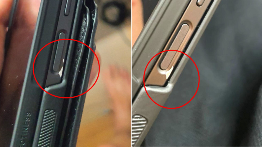

Người dùng tiếp tục phát hiện lỗi sản xuất trên các thiết bị Samsung mới nhất, và báo cáo gần đây cho thấy lớp sơn trên chiếc Samsung Galaxy Z Fold 6 cao cấp bị bong tróc, khiến Samsung phải đổ lỗi cho bộ sạc bên thứ ba.
Trong tuần qua, một số chủ sở hữu Samsung Galaxy Z Fold 6 đã báo cáo trên subreddit r/GalaxyFold rằng lớp sơn trên chiếc điện thoại gập 1.900 USD mới của họ đang bị bong ra, theo Notebook Check.
Sẽ thật khó chịu nếu bất kỳ chiếc điện thoại nào gặp phải vấn đề bong tróc sơn, nhưng điều này đặc biệt khó chấp nhận khi Samsung đang bán Z Fold 6 ở mức giá gần 2.000 USD.
Điều đáng ngạc nhiên là Samsung đã phát hành một trang hỗ trợ đổ lỗi cho việc bong tróc sơn là do bộ sạc của bên thứ ba và một số phụ kiện có thể kết nối với điện thoại. Trang này bắt đầu bằng câu:
"Trước khi được phát hành ra công chúng, các thiết bị và phụ kiện của Samsung đều trải qua quá trình kiểm tra nghiêm ngặt để đảm bảo chúng an toàn và hoạt động bình thường. Tuy nhiên, nếu người dùng cố gắng sử dụng sản phẩm của bên thứ ba không tương thích với thiết bị Samsung của họ, thì có nguy cơ vô tình gây ra hư hỏng, chẳng hạn như bong tróc sơn, cho thiết bị."
Trang này tiếp tục cho biết rằng bộ sạc không được nối đất đúng cách có thể tạo ra "dòng điện rò rỉ" ảnh hưởng đến lớp anot hóa của kim loại trong điện thoại và có thể "tách lớp" sơn. Công ty khuyến nghị bạn nên sử dụng bộ sạc chính hãng của Samsung để ngăn chặn sự cố như vậy. Sẽ thật tuyệt nếu Samsung vẫn đóng gói điện thoại mới của mình với bộ sạc chính hãng.
Trang này cũng cho biết máy mát xa kích thích cơ điện (EMS) có thể gây ra sự cố về sơn. Rõ ràng, dòng điện rò rỉ có thể xảy ra ở đây và Samsung khuyên bạn nên đặt điện thoại tránh xa bạn để "nó không chạm vào bất kỳ bộ phận nào trên cơ thể bạn."
