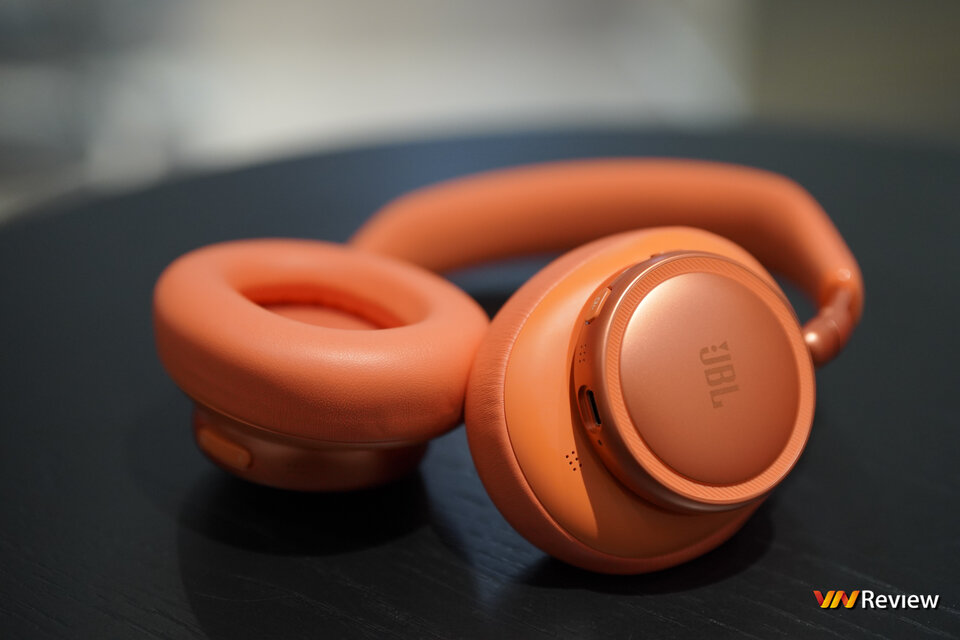

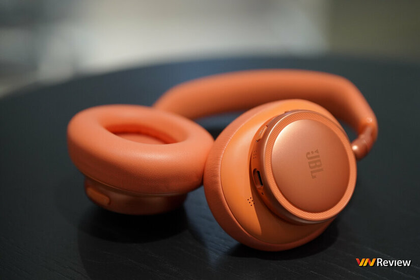

Ấn tượng đầu tiên của Live 780NC đến trước cả khi tôi bật nhạc. Phiên bản màu cam của Live 780NC không phải kiểu cam neon rực rỡ. Màu sắc thực tế gần với cam đất hoặc cam đồng, trong đó phần đệm tai và headband có bề mặt lì, còn mặt ngoài earcup và các chi tiết khớp nối mang sắc độ sẫm hơn.
Cách phối màu này giúp tai nghe nổi bật nhưng không tạo cảm giác giống một món đồ chơi. Khi kết hợp với quần áo màu trung tính, Live 780NC trở thành một phụ kiện khá bắt mắt. Tuy nhiên, đây chắc chắn không phải lựa chọn dành cho người muốn giữ ngoại hình thật kín đáo.

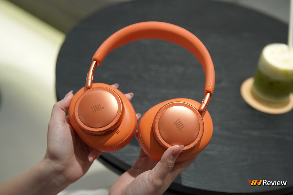

Tai nghe sử dụng earcup tròn, kích thước lớn và có thể xoay phẳng, gập vào trong để cất gọn. Thiết kế này giúp giảm diện tích khi bỏ vào balô, dù phần earcup tương đối dày nên tổng thể vẫn hơi cồng kềnh khi đeo.
Phần lớn thân máy được làm từ nhựa để giữ trọng lượng ở mức 260 gram. Các vị trí chịu lực như thanh trượt và khớp nối được gia cố chắc chắn, không tạo cảm giác ọp ẹp khi điều chỉnh. Các nút bấm cũng có độ nảy rõ, dễ nhận biết bằng đầu ngón tay sau một vài ngày sử dụng.
JBL chỉ đi kèm túi vải mềm thay vì hộp cứng. Túi này đủ để chống trầy nhẹ, nhưng chưa mang lại cảm giác an tâm nếu tai nghe thường xuyên được đặt chung với laptop, pin dự phòng hoặc những vật cứng khác.

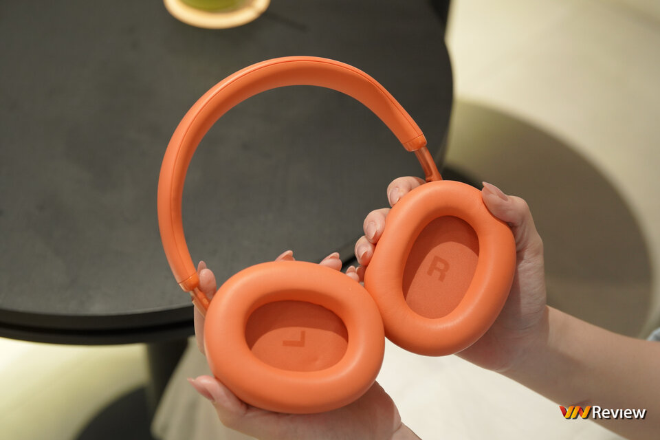

Live 780NC sử dụng đệm tai dạng over-ear, bao quanh vành tai thay vì tì trực tiếp lên tai. Lớp đệm mềm, bề mặt tiếp xúc dễ chịu và tạo độ kín khá tốt.
Trọng lượng 260 gram không quá nhẹ, nhưng được phân bổ tương đối đều. Khi đi bộ hoặc cúi xuống, tai nghe vẫn giữ được vị trí ổn định, không xê dịch nhiều.
Đổi lại, lực kẹp của sản phẩm khá rõ. Trong khoảng một đến hai giờ đầu, độ ôm này giúp tai nghe chắc chắn và cải thiện khả năng cách âm. Khi đeo lâu hơn, nhất là với người sử dụng kính, áp lực hai bên thái dương bắt đầu dễ nhận thấy.
Khoang đệm tai cũng không quá sâu. Với kích thước tai trung bình, earcup vẫn bao quanh thoải mái. Người có tai lớn có thể cảm thấy vành tai chạm vào lớp vải bên trong hoặc bị ép nhẹ ở mép đệm.
Nhìn chung, Live 780NC phù hợp với các phiên nghe từ một đến ba giờ. Người có đầu lớn, tai lớn hoặc thường xuyên đeo kính nên thử trực tiếp trước khi mua.

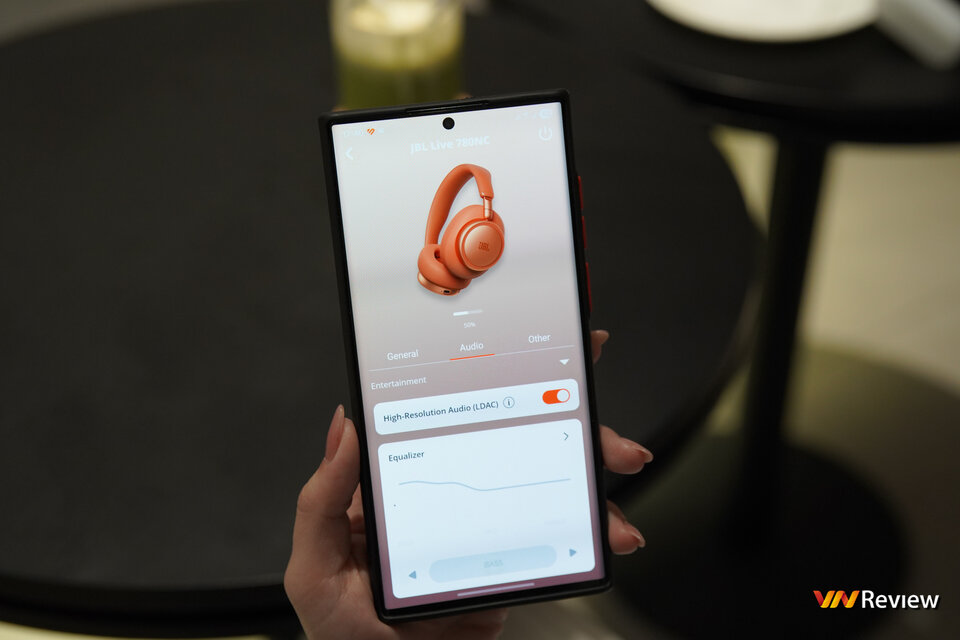

Tai nghe hỗ trợ các codec SBC, AAC, LDAC và LC3. Trong đó, LDAC là lựa chọn đáng chú ý nhất nếu điện thoại hoặc thiết bị nghe của bạn hỗ trợ.
Sau khi ghép nối, người dùng nên vào phần cài đặt Bluetooth, chọn JBL Live 780NC và kiểm tra xem LDAC đã được bật hay chưa. Khi sử dụng nguồn nhạc chất lượng tốt, LDAC giúp phần nền sạch hơn, nhạc cụ tách lớp rõ hơn và các chi tiết nhỏ ở dải cao được thể hiện tự nhiên hơn - đánh đổi bằng chút thời lượng pin.

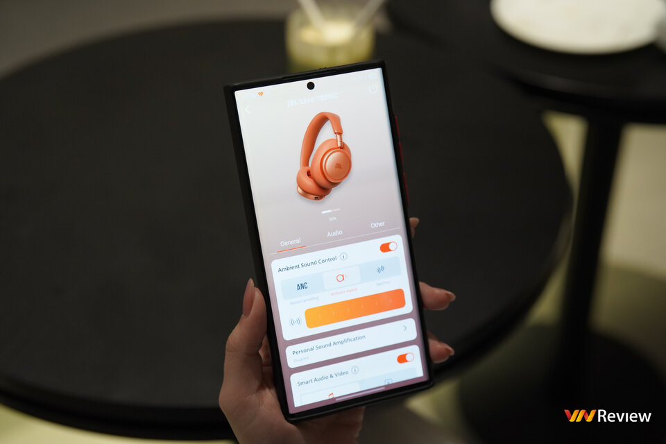

Ứng dụng JBL Headphones giúp thay đổi trải nghiệm​
JBL Headphones là phần quan trọng của Live 780NC. Ứng dụng cho phép điều chỉnh chống ồn, Ambient Aware, TalkThru, cảm biến đeo, Spatial Sound, Personi-Fi và đặc biệt là EQ 10 băng tần.
Là một “basshead”, tôi khá thích profile “bass” của chiếc tai nghe này - nó làm phần sub-bass trở nên chắc và có lực. Nghe intro “Bad Guy” của Billie Eilish với Live 780NC thực sự rất vui tai.
Với acoustic, ballad hoặc podcast, giảm bass nhẹ mang lại hiệu quả rõ hơn việc tăng treble.
Personi-Fi thực hiện một bài kiểm tra khả năng nghe của từng tai rồi tạo cấu hình âm thanh cá nhân. Hiệu quả phụ thuộc mỗi người, nhưng đây là tính năng đáng thử..
Spatial Sound tạo cảm giác không gian rộng hơn khi xem phim hoặc video. Tuy nhiên, với những điện thoại có phần mềm xử lý âm thanh riêng (kiểu Dolby Atmos hay gì đó) thì tôi không khuyến khích bật cả hai cùng lúc, vì âm thanh có thể trở nên quá rộng và thiếu tự nhiên.
