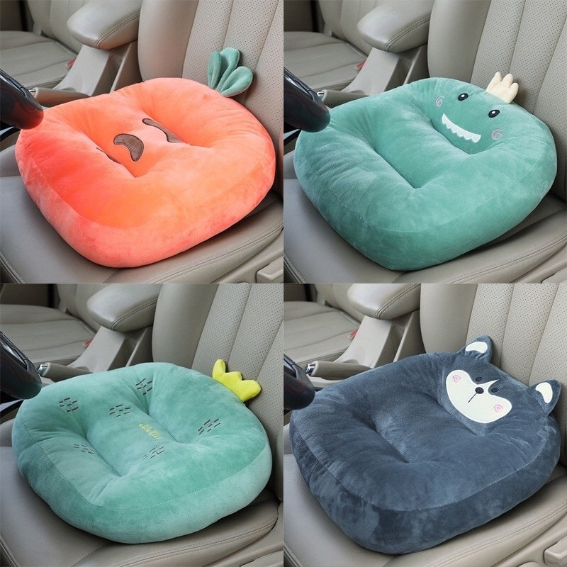

Câu trả lời ngắn gọn và thẳng thắn là: Bạn bắt buộc phải mua ghế ngồi ô tô chuyên dụng (giá từ vài triệu) chứ KHÔNG THỂ thay thế bằng các loại đệm vải/đệm lót giá rẻ hơn 100k.
Cái đệm vải hơn 100k bán đầy trên Shopee trông có vẻ tiện, giá lại mềm, nhưng thực ra nó chỉ là miếng vải có dây buộc và khóa nhựa. Xe đang chạy bình thường thì không vấn đề gì, nhưng chỉ cần một cú phanh gấp hay va chạm nhẹ là toàn bộ phần khóa và đường may đó đứt ngay, vì nó không thể chịu được lực quán tính đẩy cơ thể bé về phía trước. Chưa kể nó không có khung gì để bảo vệ đầu, cổ, gáy của trẻ cả, và chưa từng qua bất kỳ bài kiểm tra va chạm nào.

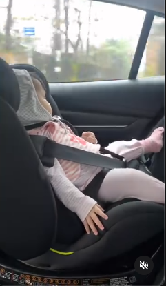

Còn một chuyện nữa nhiều người chưa biết, từ 1/7/2026, luật Việt Nam bắt buộc trẻ dưới 10 tuổi hoặc chiều cao dưới 1,35m phải dùng thiết bị an toàn chuyên dụng khi ngồi ô tô. Cái đệm vải đó không được tính vào, tức là dùng nó bạn vẫn bị phạt như thường.
Ghế chuyên dụng mấy triệu đắt hơn vì nó có móc thép ISOFIX khóa thẳng vào khung xe, có đai 5 điểm giữ đúng vai và hông bé thay vì thắt ngang bụng, và có kết cấu ôm đầu cổ khi bị va chạm từ bên hông. Đó là những thứ mà miếng vải 100k không bao giờ làm được.
Nếu ngân sách thực sự eo thì tìm ghế bình dân chính hãng, hiện có loại chỉ hơn 1 triệu mà vẫn đạt chuẩn châu Âu ECE R44/04, hoặc mua lại của người quen nhưng phải chắc chắn ghế đó chưa từng qua tai nạn nào vì kết cấu bên trong sẽ hỏng dù nhìn ngoài vẫn còn nguyên.
