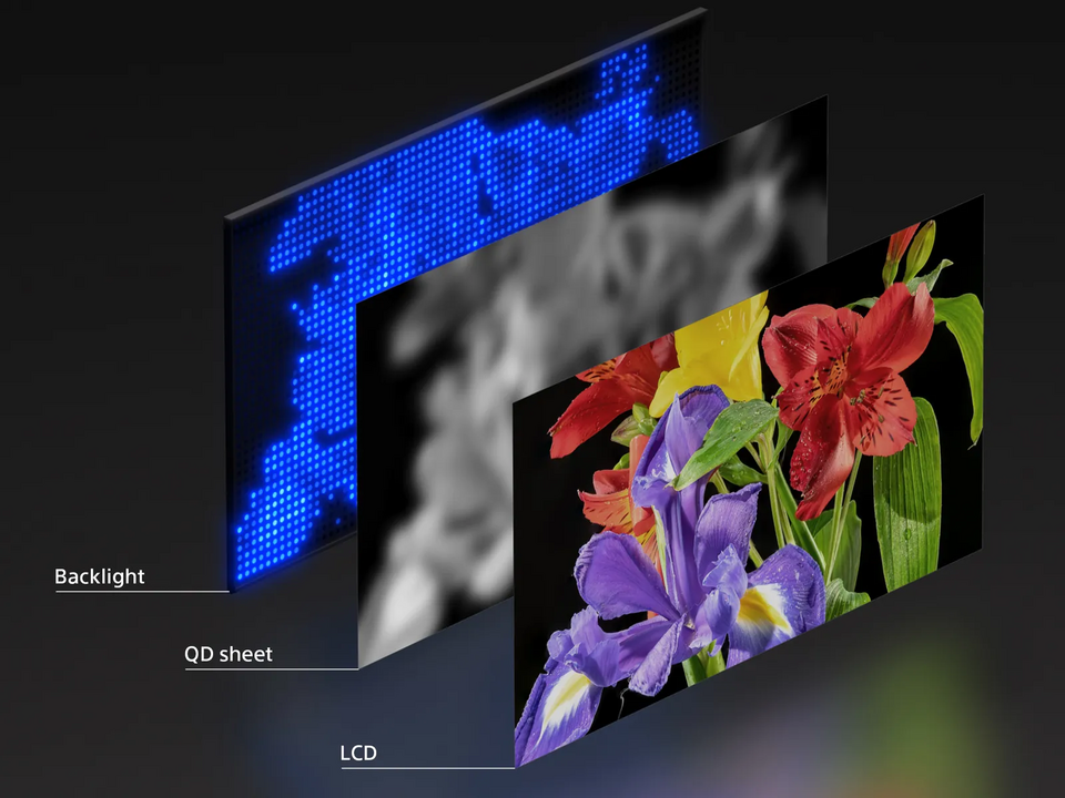

RGB LED và SQD MiniLED về cơ bản đều là công nghệ TV LCD. Điều đó có nghĩa là cả hai công nghệ TV này đều có một lưới các điểm ảnh cùng bộ lọc màu, và một hệ thống đèn chiếu sáng phía sau các điểm ảnh và bộ lọc để tạo ra hình ảnh cuối cùng.

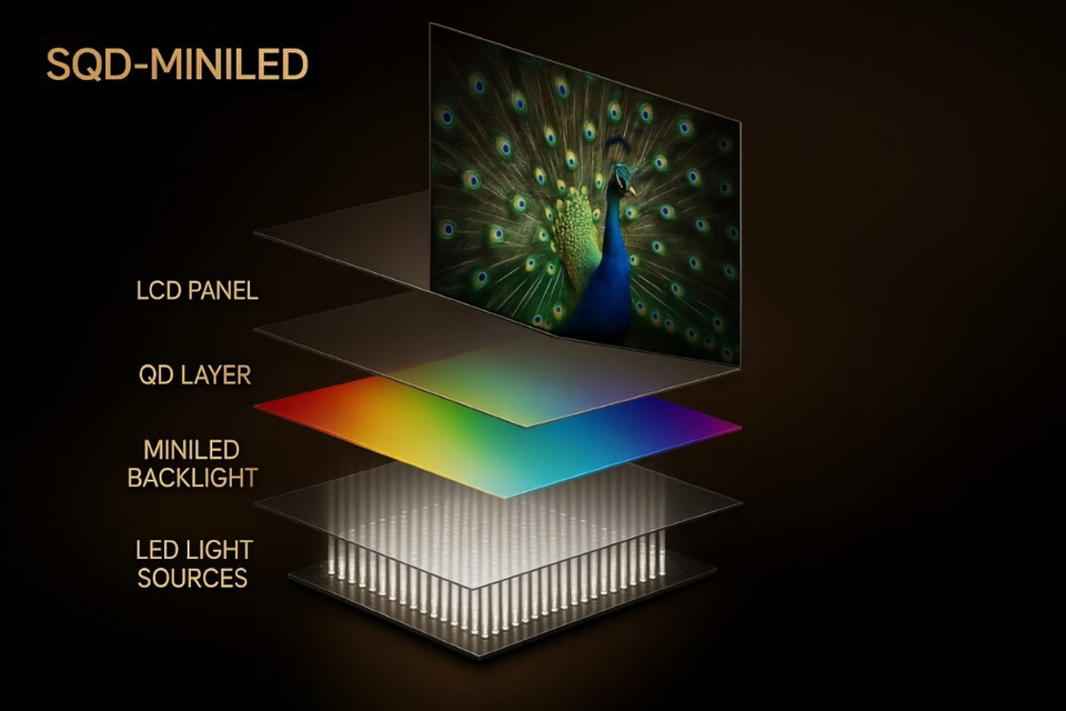

Giống như các TV MiniLED thông thường, TV SQD Mini LED sử dụng đèn nền đơn sắc màu xanh lam và một lớp chấm lượng tử trên các điểm ảnh để lọc màu, giúp tăng cường dải màu. Sự khác biệt của SQD Mini LED so với TV MiniLED thông thường là sử dụng phiên bản chấm lượng tử tiên tiến hơn, hiệu quả hơn và có khả năng hiển thị dải màu rộng hơn.
Theo TCL, kích thước của các hạt tinh thể chấm lượng tử trong bộ lọc màu của TV SQD MiniLED đã được thu nhỏ còn 5nm so với kích cỡ 60nm trên các TV MiniLED sử dụng công nghệ chấm lượng tử thông thường. Về mặt vật lý quang học, kích thước hạt tinh thể chấm lượng tử càng nhỏ sẽ giúp thu hẹp phổ phản xạ ánh sáng, giúp màu sắc phát xạ đạt độ tinh khiết cao, cho phép TV tăng độ phủ dải màu và kéo dài tuổi thọ của tấm nền.

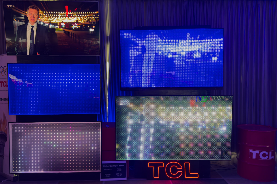

Điều này được minh họa trong hai bức ảnh bên dưới do TCL chia sẻ, trong đó tấm nền LCD đã được tháo ra để bạn có thể thấy cách hoạt động của đèn nền miniLED và RGB LED. Trên cùng bên trái là hình ảnh tham khảo trên một chiếc TV thông thường. Trên cùng bên phải là TV TCL SQD MiniLED X11L 75 inch (11520 vùng làm mờ), và dưới cùng bên phải là TV TCL RGB LED C9L 85 inch (2912 vùng). Hãy lưu ý cách 11520 vùng của TV X11L có thể tái tạo lại hình ảnh gần đúng của bản gốc. C9L cũng làm được điều tương tự với 2912 vùng, nhưng nếu không có TV tham chiếu thì có lẽ sẽ khó nhận ra. Chiếc TV QD-MiniLED C7L 65 inch ở góc dưới bên trái chỉ có 448 vùng làm mờ, nghĩa là mỗi vùng bao phủ 18.514 pixel.
Trên cùng bên trái: TV tham khảo. Trên cùng bên phải: TCL SQD MiniLED X11L 75 inch (11520 vùng). Dưới cùng bên phải: TCL RGB MiniLED C9L 85 inch (2912 vùng). Dưới cùng bên trái: TCL SQD MiniLED C7L 65 inch (448 vùng).
Trong ví dụ thứ ba phía dưới, hãy chú ý cách các cột đèn đường được chiếu sáng riêng lẻ hơn trên TCL X11L ở phía trên. Nếu các yếu tố ánh sáng trong một cảnh phim không thể được tách biệt trong các vùng đèn nền LED thì chúng không thể đạt được độ sáng tối ưu, trừ khi vùng đó vẫn sáng khiến các khu vực xung quanh bị phơi sáng quá mức.

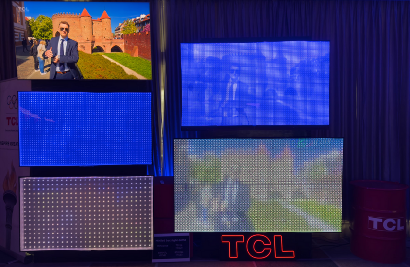

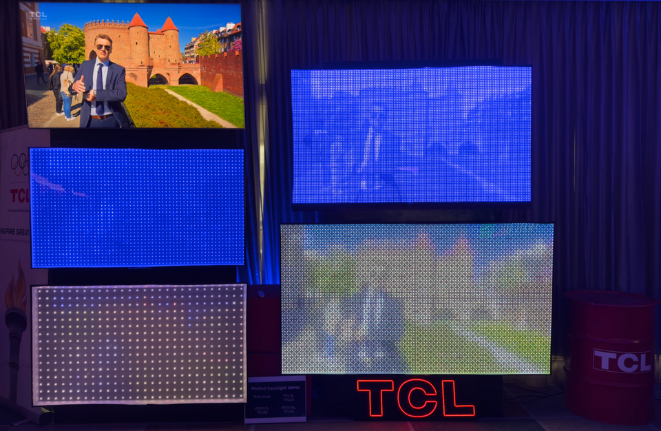

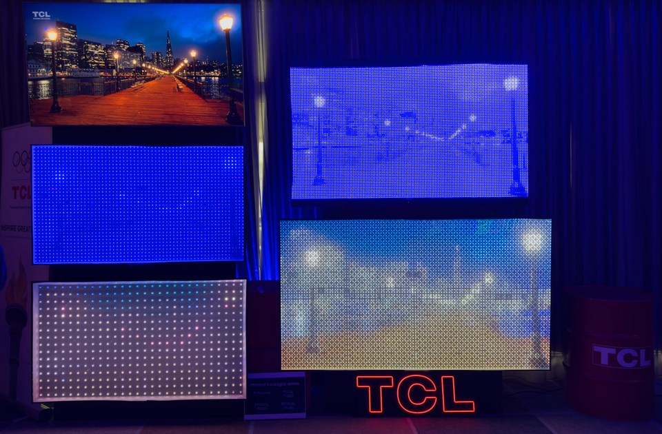

Nguyên tắc trên giải thích tại sao các vật thể nhỏ, sáng thường xuất hiện rõ ràng hơn trên TV OLED, ngay cả khi chúng có độ sáng đỉnh thấp hơn trên lý thuyết so với TV LCD. Có thể nói mục tiêu của việc phát triển TV LCD trong thời gian tới vẫn là đạt được số lượng vùng làm mờ nhiều đến mức ngay cả những bóng đèn nhỏ trong các tòa nhà cao tầng hoặc các ngôi sao trên bầu trời đêm cũng có thể được chiếu sáng riêng lẻ.
