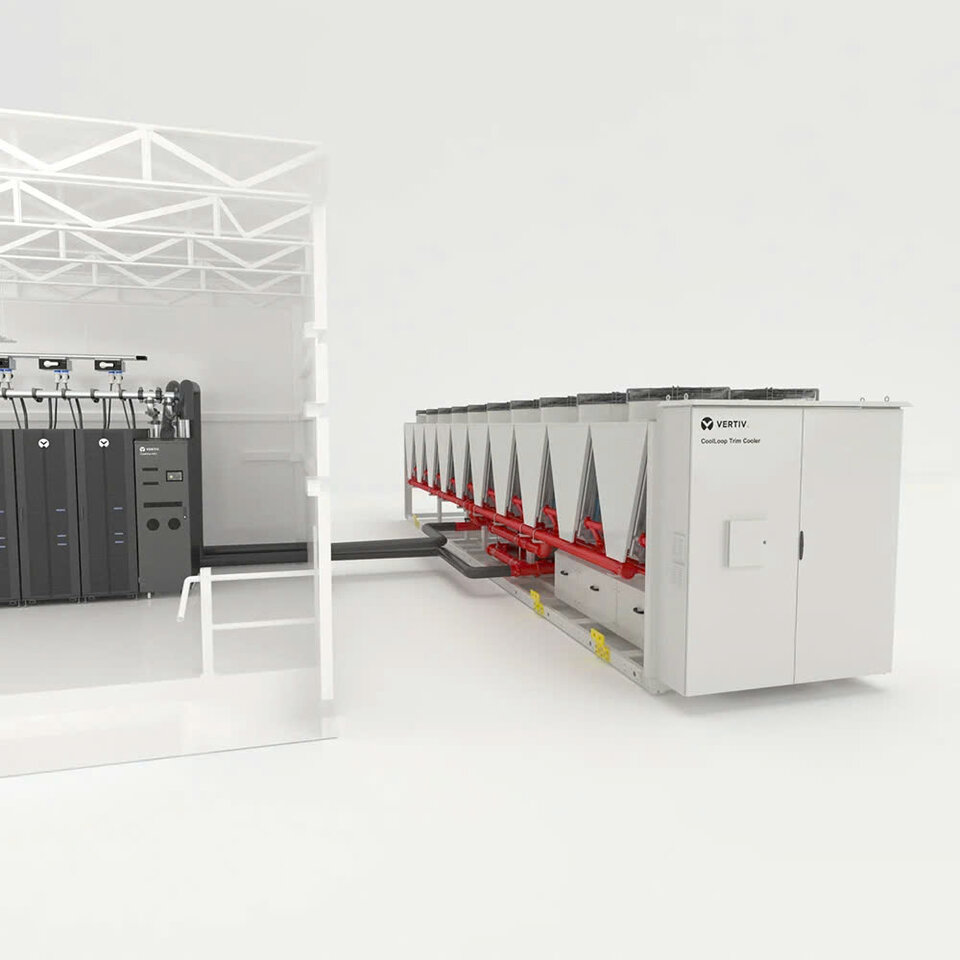

Thiết bị Vertiv CoolLoop Trim Cooler là giải pháp làm mát tiết kiệm năng lượng và tối ưu không gian. Sản phẩm được thiết kế để vận hành ổn định ngay cả trong điều kiện nhiệt độ nước biến đổi liên tục, vốn là một đặc trưng của các trung tâm ứng dụng AI và điện toán hiệu năng cao (HPC).
Vertiv, tập đoàn toàn cầu chuyên cung cấp các giải pháp đảm bảo tính ổn định trong vận hành và cơ sở hạ tầng kỹ thuật số trọng yếu đã công bố giải pháp Vertiv CoolLoop Trim Cooler. Là sản phẩm mới nhất trong danh mục các giải pháp quản lý nhiệt hàng đầu của hãng, Vertiv CoolLoop Trim Cooler được thiết kế để hỗ trợ cả hệ thống làm mát bằng không khí và chất lỏng, phù hợp với các trung tâm sử dụng dữ liệu sử dụng trí tuệ nhân tạo (AI) và điện toán hiệu năng cao (HPC). Đây là một giải pháp toàn cầu có khả năng vận hành trong nhiều điều kiện khí hậu khác nhau, giúp đáp ứng toàn diện nhu cầu tản nhiệt cho các trung tâm dữ liệu và nhà máy AI trên toàn cầu.
Nhờ khả năng tích hợp liền mạch vào các môi trường làm mát bằng chất lỏng mật độ cao, Vertiv CoolLoop Trim Cooler mang lại hiệu quả vận hành tối ưu và đáp ứng xu hướng ngành hiện nay trong việc tìm kiếm các giải pháp làm mát tiết kiệm năng lượng và có thiết kế nhỏ gọn. Hệ thống này giảm tới 70% mức tiêu thụ năng lượng làm mát hàng năm nhờ tận dụng công nghệ làm mát tự nhiên và vận hành cơ học, đồng thời tiết kiệm 40% không gian so với các hệ thống truyền thống. Hệ thống được thiết kế để đáp ứng những yêu cầu khắt khe của các trung tâm dữ liệu AI hiện đại, có khả năng vận hành ổn định với nhiệt độ nước cấp lên đến 40°C và hỗ trợ tấm làm mát (cold plate) hoạt động ở 45°C.
Cấu trúc kết nối đường nước đơn giản giúp hệ thống Vertiv CoolLoop Trim Cooler dễ dàng tích hợp trực tiếp với bộ phân phối dung dịch làm mát Vertiv CoolChip CDU, hỗ trợ giải pháp làm mát trực tiếp đến chip (direct-to-chip). Ngoài ra, Vertiv CoolLoop Trim Cooler cũng có thể kết nối trực tiếp với các hệ thống làm mát bằng chất lỏng ngâm. Thiết kế này giúp đơn giản hóa quy trình lắp đặt và vận hành, cũng như đảm bảo khả năng tương thích với nhiều môi trường làm mát có mức độ tỏa nhiệt cao và giúp khách hàng tiết kiệm thời gian lẫn chi phí.
Ông Cheehoe Ling, Phó chủ tịch Quản lý Sản phẩm tại Vertiv Châu Á, cho biết: “Quá trình chuyển đổi số nhanh chóng và sự phát triển mạnh mẽ của AI tại châu Á đang đặt ra yêu cầu cấp thiết đối với các giải pháp làm mát tiên tiến, vừa có khả năng xử lý mật độ tỏa nhiệt cao trong khi vẫn nâng cao hiệu suất sử dụng năng lượng. Thiết bị Vertiv CoolLoop Trim Cooler là giải pháp lý tưởng cho các khu vực có điều kiện khí hậu đa dạng, mang đến khả năng làm mát linh hoạt cho các môi trường có mật độ tỏa nhiệt cao, đồng thời giúp tiết kiệm năng lượng và giảm độ phức tạp trong vận hành. Là một giải pháp cho tương lai, thiết bị này hỗ trợ khách hàng hiện thực hóa chiến lược hạ tầng AI và HPC, đồng thời tiết kiệm đáng kể không gian và đơn giản hóa quy trình lắp đặt.”
Vertiv CoolLoop Trim Cooler sử dụng môi chất lạnh có chỉ số GWP thấp (chỉ số đo lường mức độ tác động đến hiệu ứng nhà kính), và cung cấp công suất làm mát lên đến gần 3 MW trong cấu hình làm mát bằng không khí. Nhờ được trang bị các cuộn trao đổi nhiệt được tối ưu hóa để hoạt động hiệu quả trong điều kiện nhiệt độ môi trường cao, hệ thống có thể vận hành ở chế độ này trong nhiều mùa và điều kiện khác nhau. Điều này giúp giảm đáng kể mức tiêu thụ điện năng và lượng khí thải CO₂e. Thiết bị này tuân thủ quy định cấm sử dụng khí F-GAS của Liên minh Châu Âu (dự kiến áp dụng từ năm 2027), qua đó giúp khách hàng tránh phát sinh chi phí tái thiết kế hoặc nâng cấp hạ tầng để đáp ứng các quy định sắp tới.
