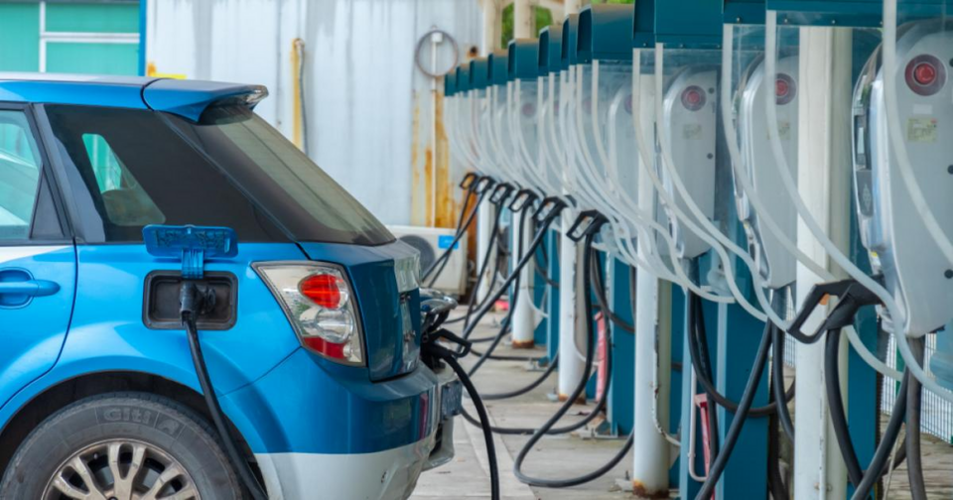

Trung Quốc đang dẫn đầu thế giới về tốc độ phát triển xe điện, nhưng thành công này lại mang đến một bài toán nan giải là làm sao để đảm bảo sự ổn định của lưới điện quốc gia khi hàng triệu xe điện cùng lúc "ăn" điện?
Sự bùng nổ của xe điện tại Trung Quốc đã tạo nên một cơn "sốt" trên thị trường, nhưng đồng thời cũng đặt ra thách thức lớn cho hệ thống điện quốc gia. Việc hàng loạt người dùng đồng loạt sạc xe điện vào giờ cao điểm có thể gây quá tải cho lưới điện, dẫn đến mất ổn định và thậm chí là sự cố mất điện trên diện rộng.
Nhận thức được vấn đề này, chính phủ Trung Quốc đang nỗ lực tìm kiếm giải pháp để cân bằng lưới điện, đảm bảo nguồn cung cấp điện ổn định cho người dân và doanh nghiệp. Các nghiên cứu và thử nghiệm về công nghệ V2G (Vehicle-to-grid), cho phép xe điện "trả" điện ngược lại cho lưới điện, đang được triển khai mạnh mẽ.

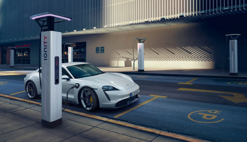

V2G (Vehicle-to-grid) là một công nghệ cho phép xe điện (EV) không chỉ nhận năng lượng từ lưới điện để sạc pin mà còn có thể "trả" năng lượng đã lưu trữ ngược lại cho lưới điện khi cần thiết. Nói cách khác, xe điện hoạt động như một "ngân hàng điện di động", vừa có thể lưu trữ năng lượng, vừa có thể cung cấp năng lượng cho lưới điện.
V2G được kỳ vọng sẽ giải quyết bài toán cân bằng lưới điện nan giải khi hàng triệu xe điện cùng lúc sạc pin, đặc biệt là vào giờ cao điểm. Bằng cách "trả" điện ngược lại cho lưới điện, xe điện sẽ giúp ổn định nguồn cung, tránh quá tải và sự cố mất điện. Trung Quốc đặt mục tiêu đầy tham vọng đó là thí điểm ít nhất 50 dự án V2G tại 5 thành phố, với mỗi dự án cung cấp tối thiểu 500 kilowatt điện xả. Định giá điện theo thời gian sử dụng (TOU) cũng được áp dụng để khuyến khích sạc điện vào giờ thấp điểm.
