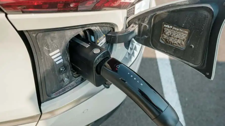

Việc các hãng xe điện không thuộc Tesla bắt đầu kết nối với mạng lưới Supercharger của Tesla là một thay đổi lớn – và có thể thay đổi toàn bộ trải nghiệm lái xe đường dài của người dùng. Tôi đã dùng thử bộ chuyển đổi NACS sang CCS trị giá 250 USD (~6 triệu VNĐ) trên chiếc Kia EV6 của mình để tìm hiểu xem nó thực sự hoạt động ra sao – và đây là những gì bạn nên biết trước khi mua.

Khi tôi thử nghiệm tại một trạm Supercharger gần Binghamton, New York, bộ chuyển đổi hoạt động tốt. Xe tăng tốc sạc lên 97 kW – chậm hơn mức tối đa 235 kW của xe, nhưng vẫn đủ tốt. Sau 29 phút, tôi đã sạc được từ 26% lên 80% – rất phù hợp cho một chuyến đi dài.
Tôi cũng thử so sánh với Magic Dock tích hợp sẵn tại trạm, và kết quả là không có sự khác biệt đáng kể về tốc độ sạc giữa bộ chuyển đổi và Magic Dock. Điều đó cho thấy bộ chuyển đổi của Kia hoạt động ổn định và đáng tin cậy, miễn là trạm tương thích.

Chiếc Kia EV6 của tôi vốn được đánh giá là sạc cực nhanh, có thể đạt từ 10% đến 80% pin chỉ trong 18 phút tại trạm 350 kW nhờ kiến trúc 800V. Tuy nhiên, phần lớn các trạm Tesla lại hoạt động ở 400V, dẫn đến tốc độ sạc bị giới hạn.Khi tôi thử nghiệm tại một trạm Supercharger gần Binghamton, New York, bộ chuyển đổi hoạt động tốt. Xe tăng tốc sạc lên 97 kW – chậm hơn mức tối đa 235 kW của xe, nhưng vẫn đủ tốt. Sau 29 phút, tôi đã sạc được từ 26% lên 80% – rất phù hợp cho một chuyến đi dài.
