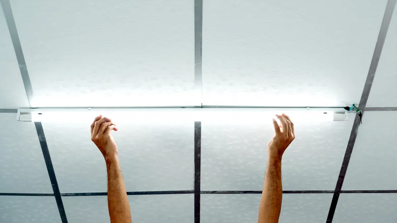

Đèn LED gây ra hiện tượng gọi là hiệu ứng nhấp nháy. Đèn LED bật và tắt nhanh liên tục, nhưng mắt chúng ta phản ứng quá chậm để nhận biết. Đối với bạn, ánh sáng là một thứ liên tục, nhưng máy ảnh hoạt động khác. Một video có vẻ mượt mà, nhưng nó không gì khác hơn là một tập hợp các bức ảnh riêng lẻ được chụp theo trình tự ở tốc độ khung hình cao hơn, chẳng hạn như 24 khung hình mỗi giây (FPS).
Chính xác hơn, hiện tượng nhấp nháy của đèn LED xảy ra khi tốc độ khung hình mà máy ảnh ghi lại không đồng bộ với tần số điện. Hiện tượng này càng rõ rệt hơn nếu bạn quay video chuyển động chậm (ví dụ: quay ở tốc độ 120 hoặc 240 FPS trên iPhone). May mắn thay, có một giải pháp cho vấn đề này. Điều chỉnh tốc độ khung hình (FPS) khi quay phim có thể loại bỏ hiệu ứng khó chịu này, cũng như thay đổi tốc độ màn trập hoặc trong một số trường hợp là thay thế chính bóng đèn.

Nếu mọi cách đều không hiệu quả, việc thay thế bóng đèn có thể loại bỏ hiện tượng nhấp nháy. Một người dùng trực tuyến đã đăng bài về hiện tượng đèn LED nhấp nháy khi sử dụng tính năng quay chậm trên iPhone. Để giải quyết vấn đề này, họ đã thay thế bóng đèn hiện có bằng các loại bóng đèn không nhấp nháy từ Amazon, và thật ngạc nhiên, đoạn phim đã rõ nét hơn. Việc tự lắp đặt một số đèn LED không nhấp nháy có thể giúp khắc phục vấn đề nhấp nháy mà không cần phải điều chỉnh cài đặt máy ảnh.
