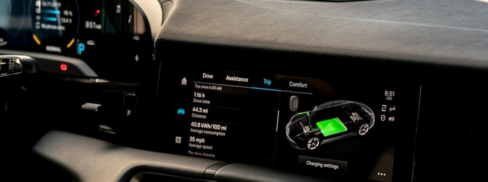

Xác định mức sử dụng pin
Nhiều xe điện có các tính năng hiển thị chức năng nào của xe đang sử dụng nhiều năng lượng pin nhất. Bạn cũng có thể kiểm tra các số liệu thống kê quan trọng như tình trạng pin và phạm vi trung bình cho mỗi chuyến đi. Tham khảo hướng dẫn sử dụng hoặc ứng dụng di động (nếu có) để bắt đầu tối đa hóa phạm vi pin với mỗi lần lái xe.
