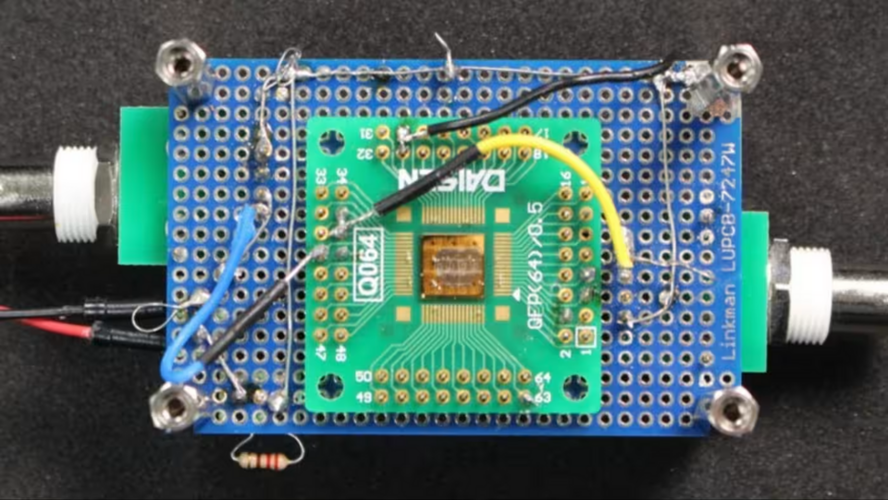

Vào năm 2023, một nhóm nghiên cứu tại Đại học Saga của Nhật Bản đã phát triển thành công mạch điện đầu tiên trên thế giới kết hợp chất bán dẫn kim cương. Orbray, một nhà sản xuất linh kiện chính xác có trụ sở tại Tokyo, đã phát triển công nghệ để sản xuất hàng loạt các tấm kim cương 2 inch, vượt qua giới hạn trước đó là 1 inch. Công ty này dự kiến sẽ sớm phát triển một tấm kim cương 4 inch.

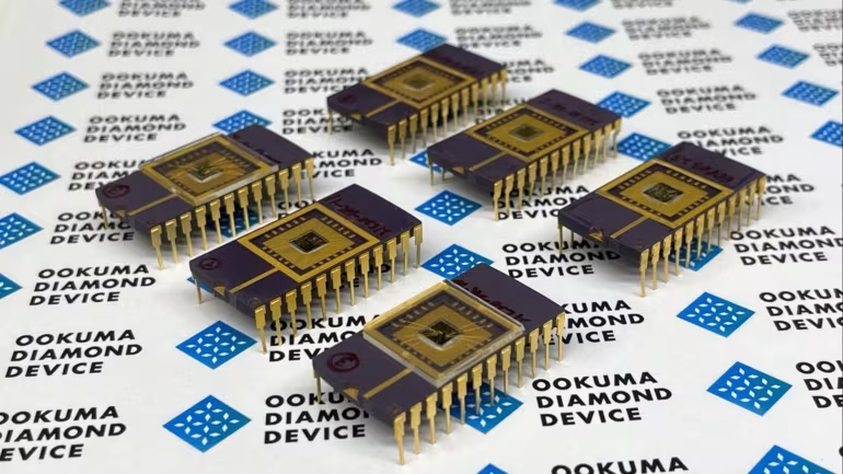

Ookuma Diamond Device, một công ty khởi nghiệp khác tại Hokkaido, đang xây dựng một nhà máy tại tỉnh Fukushima để sản xuất hàng loạt chất bán dẫn kim cương. Nhà máy dự kiến sẽ đi vào hoạt động vào năm tài chính 2026, với mục tiêu lắp đặt chất bán dẫn vào thiết bị được sử dụng để loại bỏ mảnh vỡ tại nhà máy điện hạt nhân Fukushima Daiichi bị thảm họa.
