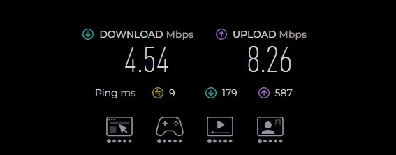

Một người dùng Reddit có tên “vuonghtt” cho biết anh đã không đạt được tốc độ Internet như gói cước đăng ký trong vài ngày. Sau khi kiểm tra các nguyên nhân cơ bản, bao gồm việc xem phần mềm diệt virus có làm ảnh hưởng đến băng thông hay không, anh nhận thấy vẫn có điều gì đó không ổn.

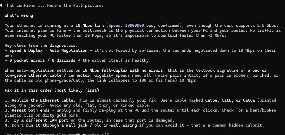

Claude gợi ý đổi cáp mạng​
Để tìm nguyên nhân, vuonghtt nhờ Claude phân tích tình huống. Trước khi thực hiện đề xuất của chatbot, anh dùng Speedtest và nhận được tốc độ tải xuống chỉ 4,54 Mbps, trong khi tốc độ tải lên là 8,26 Mbps.
Claude đưa ra một gợi ý khá đơn giản: thay sợi cáp Ethernet.

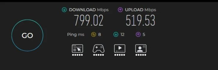

Và hóa ra, đây chính là vấn đề. Sau khi đổi cáp, vuonghtt chạy lại Speedtest và ghi nhận tốc độ tải xuống tăng lên 799,02 Mbps, còn tải lên đạt 519,53 Mbps. Người dùng mô tả đây là mức cải thiện khoảng 100 lần.
Nói cách khác, Claude không làm đường truyền nhanh lên bằng “phép màu”. Chatbot chỉ giúp khoanh vùng một lỗi phần cứng khá cơ bản, thứ có thể được xử lý trong khoảng 5 phút nếu người dùng tự kiểm tra từng bước.
