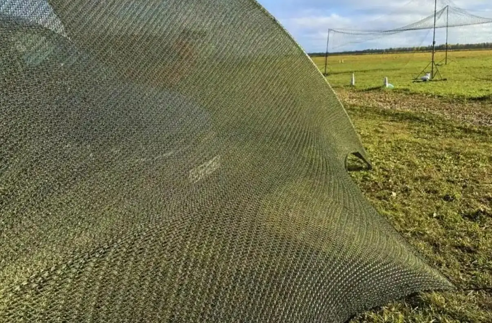

Darwin-Z về bản chất là một tấm lưới đánh chặn cỡ lớn hình thoi. Dù có thiết kế khá đơn giản và mang tính truyền thống, hệ thống này được cho là có thể tạo ra hiệu quả đáng kể trong thực tế chiến đấu.

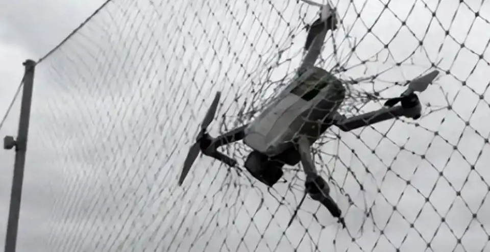

Thiết bị hoạt động theo nguyên lý va chạm vật lý. Khi UAV lao vào lưới với tốc độ cao, lưới sẽ giãn ra và biến dạng đàn hồi để hấp thụ phần lớn động năng. Sau đó, các sợi lưới sẽ quấn vào cánh, cánh quạt hoặc thân UAV, khiến phương tiện mất tốc độ, mất khả năng điều khiển và không thể tiếp tục nhiệm vụ tấn công.
Theo thông số do nhà sản xuất công bố, lưới có thể kéo giãn tối đa khoảng 50 cm. Mục tiêu thiết kế không phải phá hủy UAV mà làm giảm tốc độ, khiến thiết bị mất ổn định và không còn khả năng khóa mục tiêu chính xác.

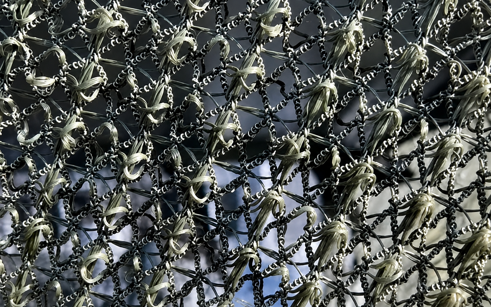

Một hệ thống bảo vệ hoàn chỉnh dài khoảng 100 m, rộng 24 m, có thể che phủ hoàn toàn tuyến đường rộng tới 10 m với chiều cao bảo vệ khoảng 7 m. Sợi lưới có đường kính 1,8 mm, kích thước mắt lưới 155 x 285 mm. So với các loại lưới bảo vệ truyền thống, Darwin-Z khắc phục nhiều nhược điểm như trọng lượng lớn, thời gian lắp đặt lâu và dễ mất tác dụng khi chỉ một phần bị hư hỏng.

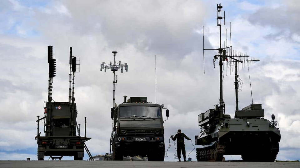

Nga hiện cũng đang xây dựng mô hình phòng thủ nhiều lớp. Bên cạnh Darwin-Z, nước này triển khai các hệ thống tác chiến điện tử có khả năng gây nhiễu tín hiệu liên lạc vệ tinh tại một số khu vực chiến sự. Theo các nguồn tin từ Ukraine, phạm vi gây nhiễu hiệu quả của hệ thống mới có thể bao phủ khu vực khoảng 20 km².
Trong bối cảnh hiện nay, Darwin-Z được xem là lớp phòng thủ bổ sung hơn là giải pháp thay thế hoàn toàn tác chiến điện tử. Hệ thống này có nhiệm vụ đánh chặn các UAV vẫn vượt qua được lớp gây nhiễu và tiếp cận mục tiêu ở độ cao thấp.
