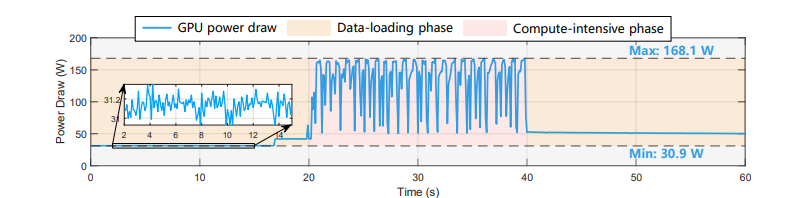

Các phép đo trên bộ tăng tốc NVIDIA cho thấy công suất GPU có thể thay đổi trong khoảng thời gian dưới một mili giây. Một GPU NVIDIA Volta V100 hoặc các dòng RTX có thể chuyển nhanh từ trạng thái tải thấp lên gần mức công suất thiết kế tối đa (TDP). Trong các trung tâm dữ liệu quy mô lớn, nơi có hàng chục nghìn GPU cùng hoạt động và được hỗ trợ bởi hệ thống điện mặt trời cùng pin dự phòng, các biến động này có thể trở thành yếu tố đáng chú ý.

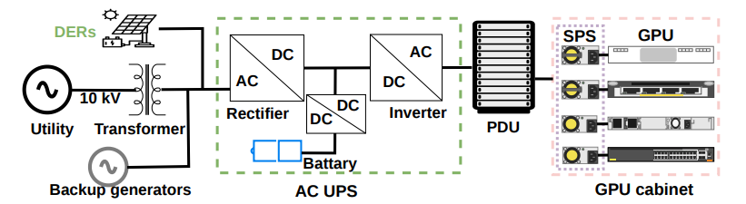

Kiến trúc hệ thống cấp điện điển hình trong các trung tâm dữ liệu hiện đại (Nguồn: Arxiv).

Mức tiêu thụ điện năng tức thời của một GPU NVIDIA Volta V100 (Nguồn: Arxiv).
Việc điều biến dòng điện tần số cao từ các GPU được đồng bộ có thể kích thích cộng hưởng trong các vòng điều khiển của nguồn DER và bộ lọc lưới điện, làm suy giảm chất lượng điện năng thông qua dao động điện áp, méo sóng hài và giảm khả năng giảm chấn của hệ thống trong điều kiện lưới điện yếu.
