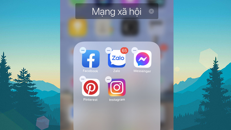

1. Kiểm tra cảm ứng iPhone
Để test cảm ứng iPhone bạn chỉ cần giữ một biểu tượng trên màn hình iPhone (từ iOS 12 trở xuống) hoặc bấm và giữ icon xong chọn Sắp xếp lại ứng dụng (iOS 13).Đợi biểu tượng đó xuất hiện dấu X ở góc, bạn hãy giữ chúng và di chuyển khắp màn hình. Nếu thấy biểu tượng bị tuột khỏi tay ở một điểm nào đó trên màn hình thì tức là điểm đó có thể bị chết cảm ứng rồi đấy.

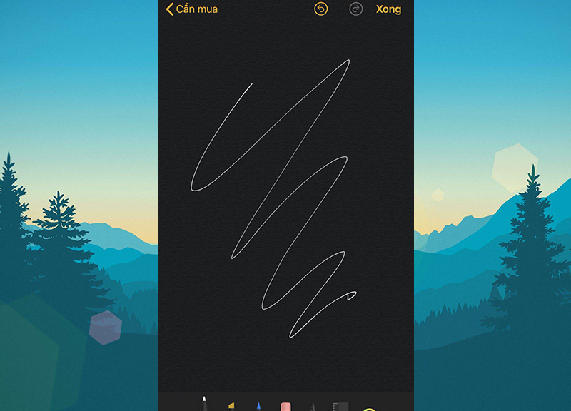

Để kiểm tra kỹ hơn bạn hãy mở ứng dụng Ghi Chú lên, chọn biểu tượng bút viết và vẽ lại một đường trên điểm mà bạn nghi là chết cảm ứng. Nếu thấy đường vẽ bị đứt đoạn ở điểm chết kia thì chắc chắn là chỗ đó bị liệt cảm ứng.

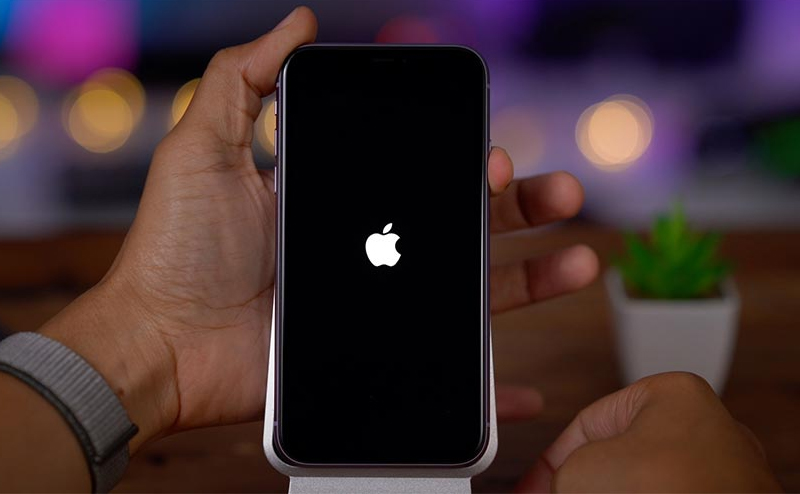

Còn một cách bạn có thể kiểm tra cảm ứng bằng cách tắt máy và khởi động lại, khi hiện logo quả táo màu trắng và xung quanh là màu đen bạn hãy nhìn xem có điểm nào hiển thị màu khác như xanh, đỏ, tím vàng,... Nếu có thì chỗ đó là chết cảm ứng đấy, lỗi này thường xảy ra khi màn hình bị rơi, vào nước, bị đè lên,...

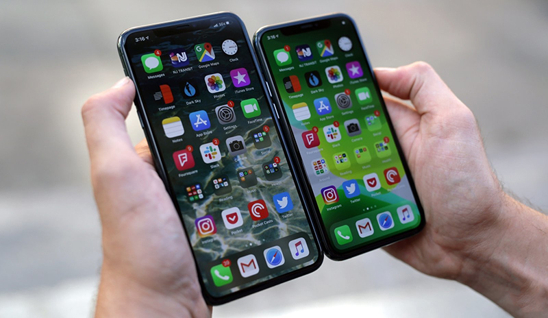

Mỗi lỗi khác thường thấy trên iPhone đó là ám màu màn hình iPhone. Màu ám thường thấy có thể là ám vàng, ám xanh hoặc ám màu hồng. Nếu chỉ ngả màu rất nhẹ thì đó là sự khác biệt giữa những tấm nền và đó không phải là lỗi. Hoặc có thể lớp keo dán màn hình chưa khô gây nên hiện tượng ám màn.
Kiểm tra ám màn iPhone

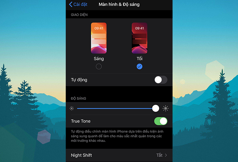

Để test ám màn iPhone thì bạn có thể lấy hai chiếc iPhone, mở ứng dụng Cài đặt lên và để độ sáng hết cỡ. Nếu có ám màn thì chắc chắn là bạn sẽ thấy sự khác biệt giữa hai màn hình, nhưng chỉ rất nhẹ mà thôi. Còn nếu thấy ám màu nặng thì màn hình đó có vấn đề rồi đấy.
Mở ứng dụng Cài đặt lên và để độ sáng hết cỡ

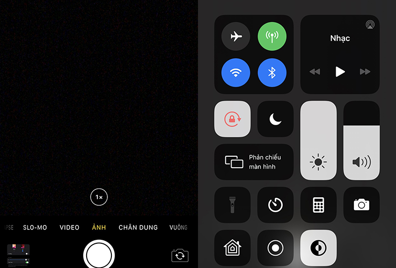

Lỗi hở sáng trên iPhone rất ít người để ý, vì mức hở sáng màn hình không đáng kể khiến nhiều người không biết là có lỗi.Nguyên nhân của lỗi này là việc lắp ráp màn hình LCD với đèn nền không chuẩn. Khiến ánh sáng của đèn nền bị rò rỉ ra bên ngoài ở cạnh màn hình điện thoại, gây nên hiện tượng hở sáng.
Để test lỗi hở sáng, bạn hãy mở một bức hình màu đen, mở camera lên xong che lại chụp là nhanh nhất. Sau đó tăng độ sáng màn hình hết cỡ và nhìn xung quanh các phần cạnh màn hình xem có hở sáng không. Thường thì lỗi này chỉ xuất hiện trên iPhone sử dụng màn LCD.

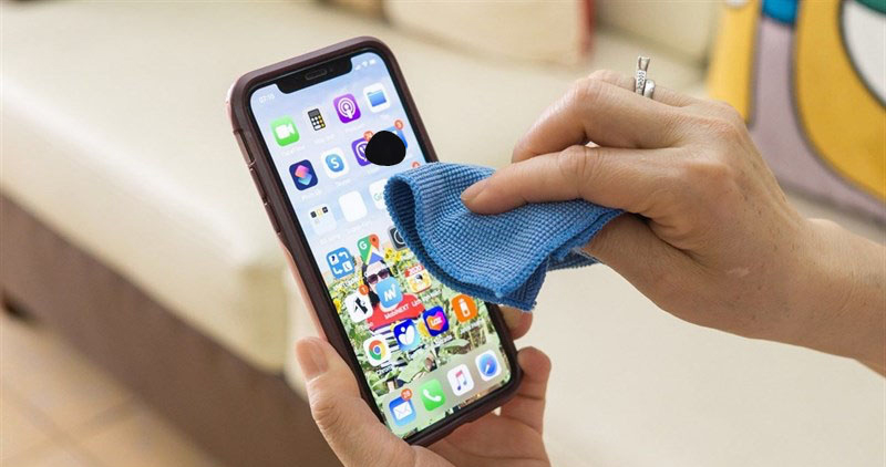

Màn hình iPhone bị chảy mực- Vết đốm mang màu đen hoặc tím với sắc thái mờ nhạt hoặc đậm nét.
- Màn hình hiển thị xuất hiện các vết loang màu, đốm có màu đen hoặc tím,…
- Những vết đốm hoặc chảy mực này đều xuất phát từ những vị trí góc cạnh của viền thân máy, sau đó sẽ lan rộng ra khắp màn hình.'

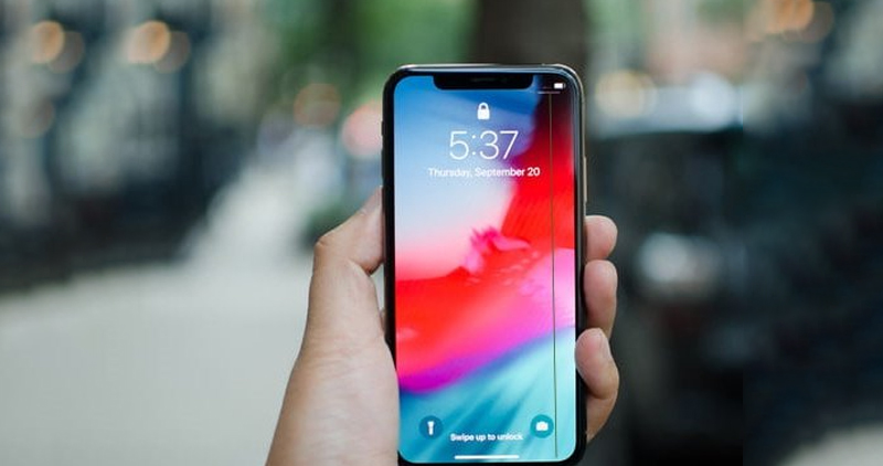

Màn hình iPhone bị sọc ngang, dọc
- Màn hình xuất hiện các sọc màu, sọc trắng hoặc sọc đen nằm ngang và dọc màn hình.
- Màn hình trắng mờ, các sọc xen kẽ nhau ở bất kì vị trí nào.
- Màn hình bị sọc nhưng cảm ứng vẫn sử dụng bình thường.
- Sẽ có trường hợp vừa sọc màn hình vừa liệt cảm ứng.
