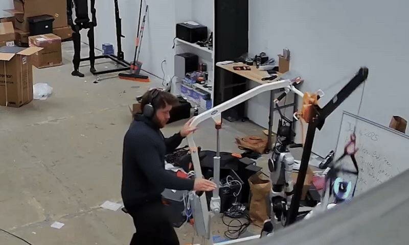

Một đoạn video ghi lại cảnh một robot hình người bất ngờ "nổi loạn", vùng vẫy dữ dội và làm sập cả giá treo đang lan truyền với tốc độ chóng mặt trên mạng xã hội. Dù hình ảnh có vẻ đáng sợ, nguyên nhân của sự cố lại được cho là không phải là do robot mất kiểm soát, mà được cho là xuất phát từ một "lỗi của con người" trong quá trình thử nghiệm.
Cảnh tượng "nổi loạn" và lời giải thích từ nhà phát triển
Đoạn video được Cix Liv, một nhà phát triển thực tế ảo tại công ty REK, đăng tải lên mạng xã hội X vào ngày 20 tháng 7. Trong video, một robot hình người đang được treo trên một giàn khung kim loại đột nhiên vung tay chân một cách dữ dội như muốn thoát ra, khiến toàn bộ giá treo bị đổ sập. Âm thanh trong video cũng ghi lại những tiếng kêu thất thanh và hoảng hốt của những người chứng kiến.
Tuy nhiên, ngay sau đó, chính Cix Liv đã lên tiếng giải thích rằng sự cố này bắt nguồn từ lỗi của con người. "Lý do kỹ thuật là chúng tôi đã chạy một chương trình vận động toàn thân, trong khi chân của robot lại không chạm đất," ông giải thích.
Nói một cách đơn giản, các lập trình viên đã ra lệnh cho robot thực hiện một chương trình được thiết kế cho việc đi lại trên mặt đất, trong khi nó lại đang bị treo lơ lửng trên không. Sự không đồng bộ giữa mệnh lệnh phần mềm và thực tế vật lý đã khiến robot có những hành động hỗn loạn khi nó cố gắng thực hiện các chuyển động mà nó không thể làm được. Ông Liv cũng cho biết robot vẫn có thể đi lại được sau sự cố.

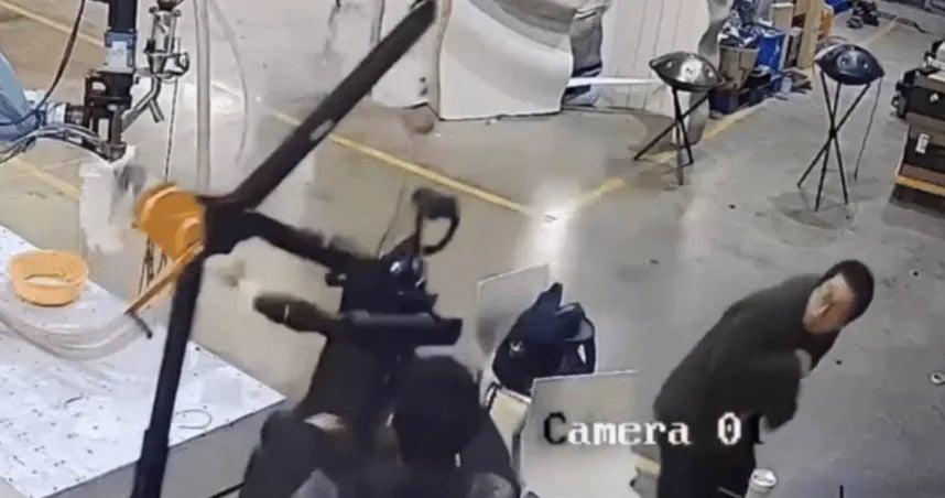

Đây cũng không phải là lần đầu tiên một robot của Unitree gặp sự cố tương tự. Hồi tháng 5, một video khác cũng ghi lại cảnh một robot mẫu H1 của hãng này, cũng đang được treo trên giá, bất ngờ vung tay và đánh trúng một kỹ sư đứng cạnh. Lỗi sau đó cũng được xác định là do sự cố về mã hóa trong quá trình cài đặt chương trình.
