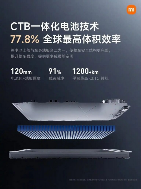

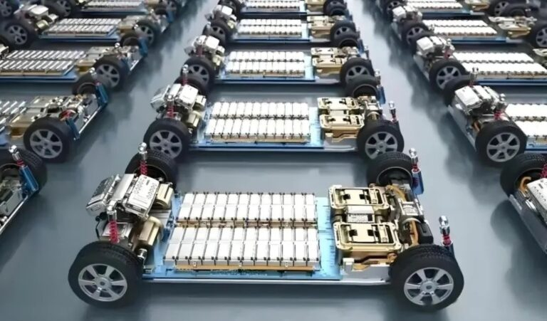

Xiaomi tuyên bố nguyên mẫu của họ hỗ trợ thiết kế Cell-to-Body (CTB) với hiệu suất thể tích 77,8%. Bộ pin, chỉ cao 120 mm, bao gồm cả sàn xe, mang lại khả năng sử dụng không gian tốt hơn và phân bổ trọng lượng được cải thiện. Các con số được công bố bao gồm phạm vi hoạt động của pin vượt quá 1.200 km và khả năng sạc nhanh 800 km trong 10 phút.
