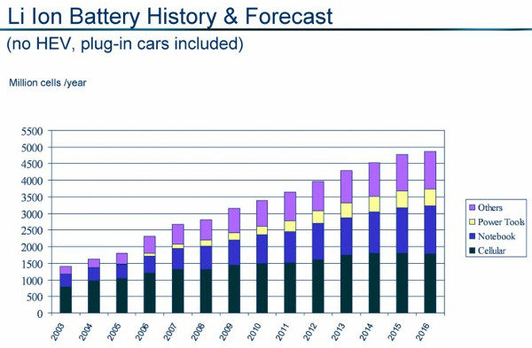

Không phải đến bây giờ, các rủi ro và nguy cơ gây cháy nổ của loại pin này mới được nhắc đến. May mắn là cho đến nay, các trường hợp cháy nổ trên máy bay có nguyên nhân từ loại pin này mới chỉ được ghi nhận như là các hiện tượng hiếm gặp chứ chưa xẩy ra trên thường xuyên. Tuy nhiên, các nguy cơ này đã trở nên ngày càng rõ ràng hơn khi số lượng pin Lithium được sản xuất đang tăng lên nhanh chóng. Năm 2013, khoảng 4.8 tỷ cell pin Lithium-Ion đã được sản xuất ra, và dự kiến con số này sẽ tăng lên 8 tỷ vào năm 2025. Với một số lượng pin lớn như vậy được xuất xưởng, những lo ngại về an toàn khi bay với những sản phẩm này rõ ràng là có cơ sở.

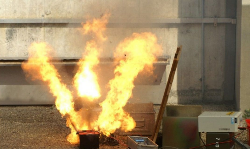

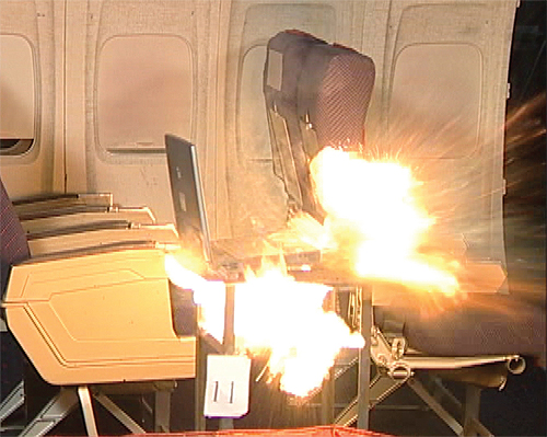

Chỉ trong vòng 10 phút sau khi bị quá nhiệt, hơi và khói từ viên pin sẽ phát ra và lan sang buồng lái cũng như khoang hành khách. Nếu trong một chuyến bay thực tế, các phi công cũng như hành khách sẽ phải đeo mặt nạ dưỡng khí để tránh độc. Không chỉ vậy, hiện tượng thoát nhiệt còn làm cho viên pin phát ra khí dễ cháy bên trong các khoang hành lý. Hàng loạt bài kiểm tra cho thấy lượng khí này đủ để thổi bay cửa khoanh hành lý và gây hại cho máy bay.
Thử nghiệm gần đây nhất được thực hiện vào tháng trước tại trung tâm kỹ thuật của FAA ở thành phố Atlantic, bang New Jersey. Cuộc kiểm tra này đã xác nhận kết quả của các thử nghiệm trước, cho thấy các viên pin có khả năng phát ra khí gây nổ. Các phản ứng hóa học bên trong viên pin tạo ra hỗn hợp nhiều loại khí, nhưng lớn nhất trong đó là Hydro. Nhiệt độ của vụ cháy có thể lên đến 1100 độ.

Pin Lithium bùng nổ về số lượng
Thị trường Pin dự phòng phát triển rất nhanh trong khoảng 2 năm trở lại đây, song song cùng với sự phát triển của smartphone. Trong khi những chiếc Smartphone ngày càng mạnh lên nhưng những viên pin điện thoại lại chưa có bất kỳ đột phá nào về công nghệ, do đó thị trường Pin sạc dự phòng phát triển là điều dễ hiểu.

Hàng loạt cuộc kiểm tra đã được thực hiện bởi FAA vào năm ngoái cho thấy khi một viên pin Lithium bị quá nóng sẽ tác động tạo ra phản ứng dây chuyền đến các viên pin gần đó, gây nên hiện tượng đoản mạch và trở nên quá nhiệt.Chỉ trong vòng 10 phút sau khi bị quá nhiệt, hơi và khói từ viên pin sẽ phát ra và lan sang buồng lái cũng như khoang hành khách. Nếu trong một chuyến bay thực tế, các phi công cũng như hành khách sẽ phải đeo mặt nạ dưỡng khí để tránh độc. Không chỉ vậy, hiện tượng thoát nhiệt còn làm cho viên pin phát ra khí dễ cháy bên trong các khoang hành lý. Hàng loạt bài kiểm tra cho thấy lượng khí này đủ để thổi bay cửa khoanh hành lý và gây hại cho máy bay.
