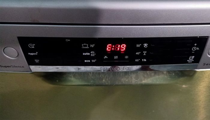

Trong quá trình sử dụng máy rửa bát Bosch, người dùng có thể gặp một số mã lỗi quen thuộc. Phần lớn các lỗi này đều xuất phát từ nước, bơm và hệ thống gia nhiệt, và nhiều trường hợp có thể tự kiểm tra, xử lý tại nhà nếu hiểu đúng bản chất.
Lỗi E15 là lỗi rất phổ biến, liên quan đến hệ thống chống tràn. Khi có nước rò rỉ xuống đáy máy, phao an toàn sẽ kích hoạt và máy ngừng hoạt động để bảo vệ. Nguyên nhân thường gặp là dùng quá nhiều chất tẩy rửa gây tạo bọt, máy đặt bị nghiêng hoặc nước tràn do lọc bẩn. Cách xử lý tại nhà là ngắt điện, nghiêng máy khoảng 45 độ để nước dưới đáy thoát ra, lau khô và để máy nghỉ vài giờ trước khi chạy lại. Đồng thời nên vệ sinh bộ lọc để tránh tái diễn.
Lỗi E19 liên quan đến van tuần hoàn hoặc cơ cấu nắp viên rửa. Khi van không đóng mở đúng hoặc nắp viên rửa bị kẹt, máy sẽ báo lỗi. Người dùng có thể kiểm tra xem nắp viên rửa có mở trơn tru không, viên rửa có bị kẹt hay không. Trường hợp van tuần hoàn hỏng thì thường cần kỹ thuật can thiệp.
Lỗi E24 xuất hiện khi máy không thoát được nước sau chu trình rửa. Nguyên nhân chủ yếu là ống xả bị gập, tắc hoặc bộ lọc rác bẩn. Việc cần làm là kiểm tra ống xả phía sau máy, vệ sinh bộ lọc đáy và kiểm tra hố bơm xem có dị vật như xương cá, mảnh thủy tinh hay không.
Lỗi E09 là lỗi hệ thống làm nóng, thường gặp ở các dòng Bosch dùng bơm nhiệt. Khi máy không làm nóng nước để rửa hoặc sấy, nguyên nhân có thể do điện trở trong bơm nhiệt bị hỏng. Lỗi này khá phức tạp, người dùng chỉ nên kiểm tra nguồn điện, còn lại nên liên hệ kỹ thuật để tránh hỏng nặng hơn.
Lỗi E25 liên quan trực tiếp đến bơm thoát nước. Khi bơm bị kẹt dị vật hoặc nắp bơm lắp sai, máy sẽ không xả được nước. Có thể tự xử lý bằng cách tháo bộ lọc, múc hết nước trong hố bơm, mở nắp bơm và lấy dị vật ra, sau đó lắp lại đúng khớp.
Lưu ý quan trọng là trước khi kiểm tra bất kỳ lỗi nào, cần tắt máy và rút nguồn điện để đảm bảo an toàn. Nếu đã vệ sinh và kiểm tra các bước cơ bản mà lỗi vẫn lặp lại, người dùng nên gọi trung tâm bảo hành hoặc kỹ thuật viên chuyên Bosch để tránh tự sửa gây hỏng linh kiện khác.
