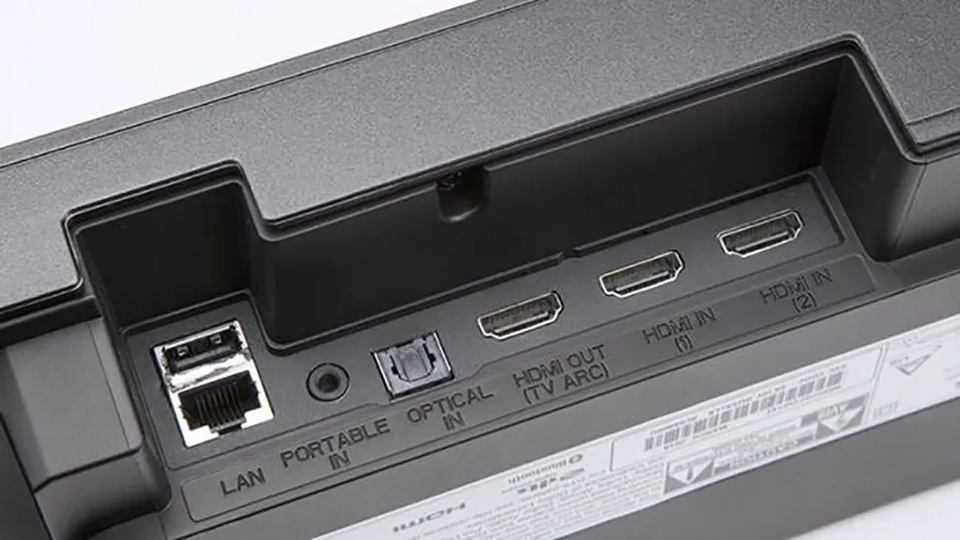

Để tận dụng HDMI ARC, bạn cần một TV và bộ xử lý âm thanh (bộ thu AV hoặc loa thanh) có ổ cắm HDMI hỗ trợ ARC.

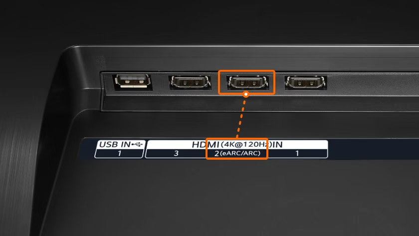

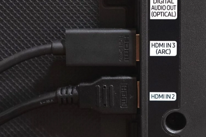

Nhìn xung quanh mặt sau của TV – nếu TV có ba hoặc bốn cổng HDMI, bạn cần tìm cổng có nhãn 'ARC' hoặc 'eARC' (chúng ta sẽ tìm hiểu ở phía dưới).
Việc dán nhãn không bắt buộc, nhưng miễn là TV của bạn là model cuối năm 2009 hoặc mới hơn, bạn sẽ có thể sử dụng. Tham khảo hướng dẫn sử dụng TV nếu bạn không chắc chắn.
Với nhiều TV, HDMI ARC sẽ hoạt động tự động. Nếu không, bạn sẽ cần điều khiển từ xa và điều chỉnh một vài cài đặt TV, bao gồm tắt loa tích hợp của TV và bật TV để phát âm thanh ra loa ngoài hoặc ampli.

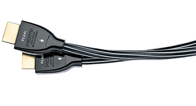

Tôi có cần cáp HDMI mới để sử dụng eARC không?
Theo HDMI.org, nếu hiện tại bạn đang sử dụng cáp HDMI tiêu chuẩn có Ethernet hoặc cáp HDMI tốc độ cao có Ethernet, bạn có thể sử dụng được eARC. Cáp HDMI tốc độ cực cao có Ethernet chắc chắn sẽ hoạt động.
Do cần thêm băng thông cho một số định dạng âm thanh qua eARC, nên có thể các loại cáp rất cũ sẽ gặp khó khăn. Vào tháng 1 năm 2020, HDMI.org đã công bố chương trình chứng nhận bắt buộc để đảm bảo rằng bất kỳ loại cáp nào được dán nhãn Tốc độ Siêu Cao đều hỗ trợ tất cả các tính năng HDMI 2.1, bao gồm cả eARC.

Nếu TV của bạn hỗ trợ HDMI eARC nhưng bộ khuếch đại AV hoặc loa thanh của bạn chỉ tương thích với HDMI ARC, bạn có thể sẽ nghe được âm thanh - nhưng hạn chế về băng thông của ARC đồng nghĩa với việc bạn sẽ không thể trải nghiệm âm thanh bitrate cao mà eARC có thể cung cấp. Vì vậy, không, nó không tương thích ngược.
