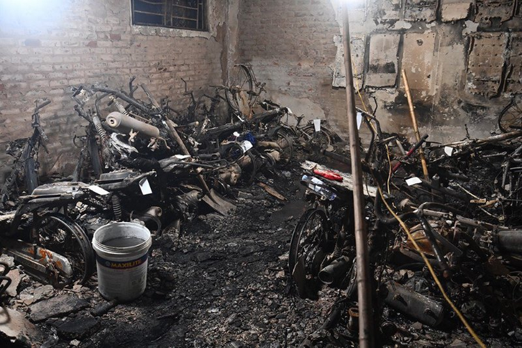

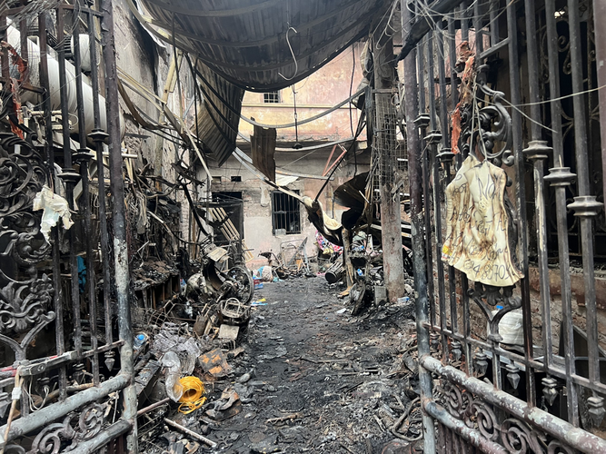

Sau hàng loạt các vụ cháy nghiêm trọng xảy ra, từ vụ ở Khương Hạ cho mới đây là vụ cháy ở Trung Kính, Cầu Giấy, mình thấy rõ ràng mọi người vẫn còn quá chủ quan với nơi mình sống. Đặc biệt, theo nhiều thống kê, nguyên nhân hàng đầu gây ra các vụ cháy là do sự cố hệ thống, thiết bị điện. Địa điểm xảy ra thường là nhà dân, đặc biệt là các cụm đông dân cư như chung cư mini.
