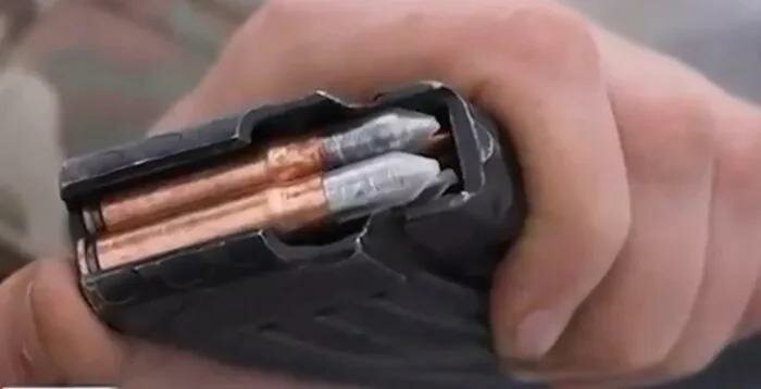

Theo nguồn tin, các tổ chức tư nhân của Nga đã bắt đầu sản xuất loại đạn cỡ 7,62 x 39 mm, tương thích với súng trường tấn công, sử dụng công nghệ in 3D trong quá trình gia công. Đoạn video được đăng tải cho thấy, ngoài việc sử dụng từng viên đạn riêng lẻ, binh sĩ còn có thể nạp số lượng lớn vào băng đạn để tăng mật độ hỏa lực.
Loại đạn này được mô tả như "đạn hoa cải" với khả năng tăng cường xác suất bắn hạ máy bay không người lái của đối phương trong các hoạt động tấn công, đồng thời giảm thiểu rủi ro cho người sử dụng. Chúng được xem như một giải pháp thay thế cho súng shotgun (súng bắn đạn ghém) truyền thống, nhưng với số lượng phát bắn ít hơn và diện tích gây sát thương hiệu quả được cải thiện.

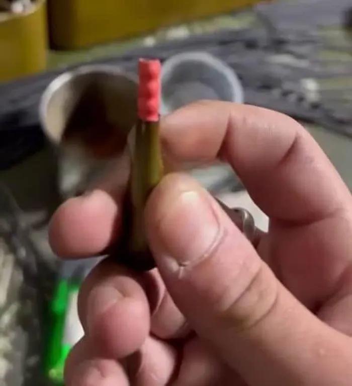

Bên cạnh loại đạn mới được sản xuất, truyền thông Nga cũng đưa tin về việc binh sĩ nước này đã tự chế tạo loại đạn "hoa cải" cho súng trường tấn công AK từ đạn súng ngắn thông thường để chống lại UAV.
Quy trình chế tạo bao gồm việc tháo đầu đạn khỏi các viên đạn tiêu chuẩn 5,45 x 39 mm. Sau đó, sử dụng một ống co giãn nhiệt nhồi đạn chì có đường kính 4 mm và cố định bằng máy sấy tóc. Phần thu được tiếp tục đưa vào một ống khác có đường kính lớn hơn và cố định lại. Cuối cùng, đạn thuốc thành phẩm được lắp vào vỏ thay cho viên đạn vạch đường tiêu chuẩn và được uốn cong bằng kìm. Khi sử dụng loại đạn tự chế này, cần lưu ý tháo bộ giảm giật đầu nòng khỏi súng.
