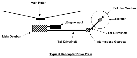

Cánh quạt đuôi hết sức quan trọng vì theo định luật bảo toàn mômen xung lượng khi cánh quạt chính quay theo chiều kim đồng hồ thì phần còn lại của máy bay sẽ có xu hướng quay theo chiều ngược lại. Ngoài ra nhờ việc thay đổi công suất của cánh quạt đuôi mà máy bay có thể chuyển hướng sang phải sang trái dễ dàng. Cánh quạt đuôi (tailrotor) được nối với cánh quạt chính( main Rotor) nhờ một hệ dẫn động như hình vẽ dưới đây:
