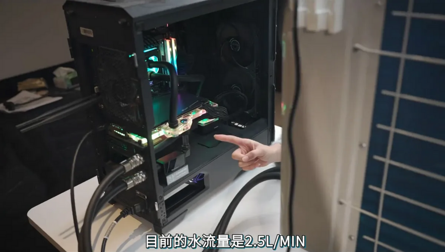

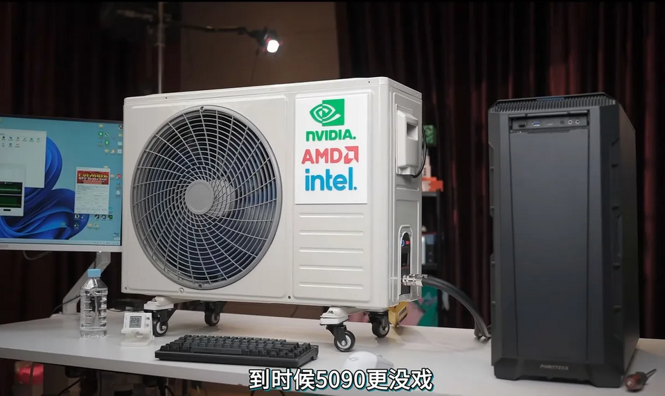

Một YouTuber công nghệ Trung Quốc đã thiết kế một hệ thống PC tản nhiệt bằng chất lỏng kết nối với một dàn máy điều hòa không khí gia dụng thay vì bộ tản nhiệt gắn trên PC. Người tạo video, có tên kỳ lạ là 'Electrolytic sodium carbonate' (ESC), giới thiệu một tháp PC trông khá bình thường - nhưng bên cạnh đó, có một dàn máy điều hòa không khí 12.000 BTU để làm mát cực mạnh. Kết quả là GPU chỉ chạy ở 20 độ C khi kiểm tra căng thẳng (stress test).
ESC cho biết, dự án này đã sẵn sàng trở thành "bạn đồng hành hoàn hảo" (bản dịch máy) cho một hệ thống Core i9-14900K với Nvidia GeForce RTX 5090 sắp ra mắt. Tuy nhiên, vì họ vẫn đang chờ đợi việc phát hành khối nước (water block) cho card đồ họa của mình, những thử nghiệm đầu tiên này đã được hoàn thành bằng cách sử dụng hệ thống PC Core i9-13900K được trang bị RTX 4090.

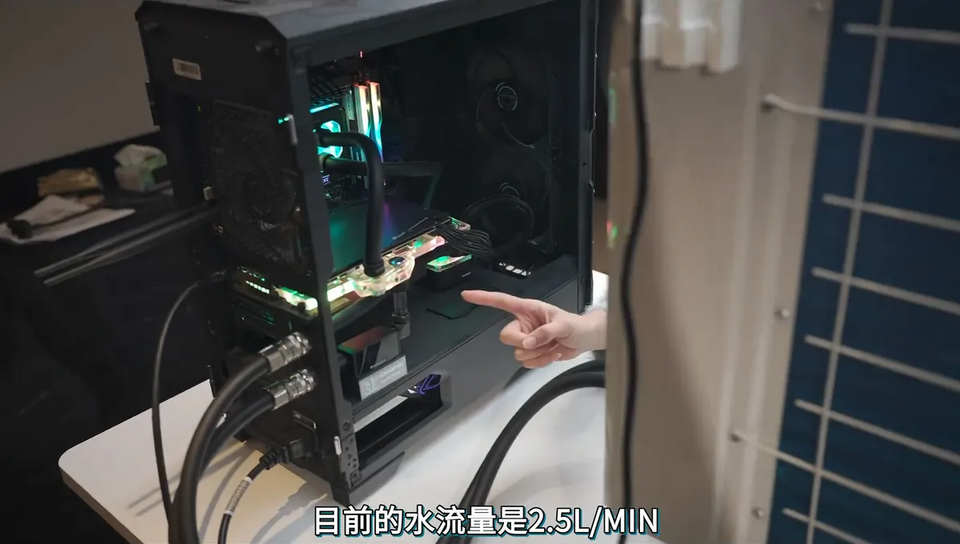

Đây không phải là tác phẩm đầu tiên của ESC trong việc tích hợp các dàn máy điều hòa không khí gia dụng mạnh mẽ với hệ thống máy tính cá nhân. Người dẫn video cho thấy một hệ thống làm mát bằng chất lỏng 'toàn nhà' đã được thiết lập, dường như có năm vòng (loop) khả dụng cho PC. Chúng tôi có hình ảnh của các bộ phận bên trong và bên ngoài của thiết lập làm mát này trong thư viện.
Tiếp theo, người dẫn video ESC nói về TDP tăng lên của RTX 5090, thứ di chuyển kim điện năng một lượng không đáng kể vượt quá tải dự kiến của RTX 4090. Sau đó, chúng ta được giới thiệu với máy điều hòa không khí Xiaomi KFR-35GW, được trang trí bằng một chút thương hiệu Nvidia – AMD – Intel, mặc dù chúng tôi không biết về bất kỳ thành phần AMD nào trong hệ thống thử nghiệm. Dàn máy AC này cung cấp công suất làm mát 12.000 BTU và thường tiêu thụ khoảng 1,2kW. Nó có kích thước 765 x 268 x 550mm, vì vậy lớn hơn khá nhiều so với tháp PC mà nó đang làm mát, và lớn hơn rất nhiều so với bộ tản nhiệt PC 360mm.

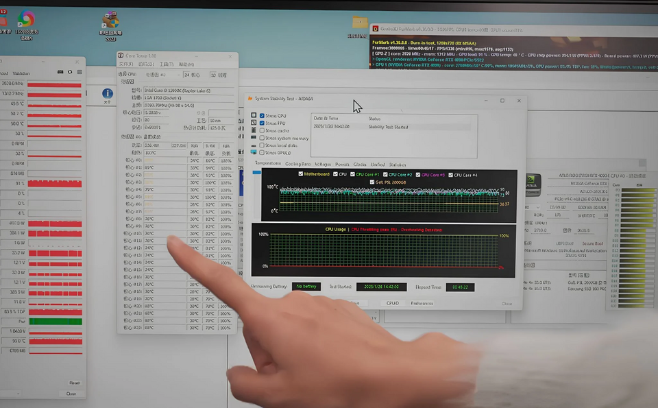

Sau đó, chúng ta được hướng dẫn qua việc sửa đổi Xiaomi KFR-35GW. Một số công việc hàn và quản lý đường ống sau đó, và chúng ta thấy bình chứa bộ làm mát bằng chất lỏng đã sẵn sàng bên trong dàn máy AC. Dàn máy AC này làm mát PC thử nghiệm tốt như thế nào? Sau 40 phút "nướng" PC này bằng cách kiểm tra căng thẳng nó với các công cụ phổ biến như FurMark và AIDA System Stability Test, các lõi CPU của hệ thống được cho là chỉ nóng hơn một vài độ so với khi bắt đầu thử nghiệm.
ESC sau đó đã đưa dàn máy AC ra ngoài trời, nơi nó thường được lắp đặt, và lưu ý rằng nhiệt độ GPU chỉ là 2 độ C, với điểm nóng 12 độ C. Chạy thử nghiệm căng thẳng một lần nữa cho thấy nhiệt độ GPU này tăng lên lần lượt là 20 và 36 độ C. Đáng buồn thay, video không bao gồm biểu đồ cho trong nhà và ngoài trời, CPU và GPU, nhàn rỗi và tải - những biểu đồ đó sẽ rất thú vị.
