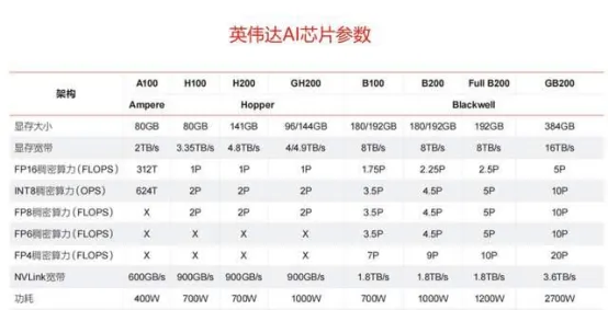

Vẫn còn một khoảng cách lớn giữa chip AI Trung Quốc và NVIDIA . Đây là lý do tại sao phiên bản H20 bị thiến vẫn khó tìm thấy ở Trung Quốc. Hình ảnh sau đây cho thấy các thông số của chip AI chính thống của NVIDIA:
Hiệu suất chip Nvidia tại Trung Quốc
Có thể thấy phiên bản A100 là tệ nhất, nhưng hiệu suất của nó đã rất tốt rồi. Công suất tính toán FP16 của nó cao tới 312T, băng thông NVLINK cao tới 600GB/giây, công suất là 400W. Còn GB200 thì mạnh nhất, công suất tính toán FP16 đạt tới 5P, băng thông NVLINK là 3,6TB/giây, công suất là 2700W.

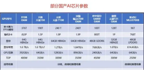

Hiệu suất chip sản xuất nội địa
Có thể thấy sức mạnh tính toán FP16 của H100 (SXM) chính thống của NVIDIA là 1979 TFLOPS, gấp 5,2 lần so với Ascend 910B của Huawei. Lấy nền tảng Blackwell phát hành năm 2024 làm ví dụ, khi đào tạo mô hình GPT-4 tham số 1,8 nghìn tỷ, mức tiêu thụ năng lượng của nó thấp hơn 50% so với kiến trúc Hopper, trong khi chu kỳ nâng cấp của Ascend 910B trong nước dài tới 4 năm. Ngay cả khi NVIDIA tung ra A100 tệ nhất, nó vẫn có thể đánh bại mọi đối thủ khác.

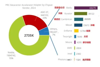

Tháng 5 năm 2025, IDC đã công bố dữ liệu về thị trường GPU của Trung Quốc năm 2024. Dữ liệu cho thấy trong chiến trường cạnh tranh khốc liệt của chip AI, doanh số của Nvidia chiếm tới 70% và Huawei Ascend trở thành "á quân" xứng đáng với thị phần doanh số là 23%, trở thành người dẫn đầu về chip trong nước.
Ngoài Huawei Ascend, các nhà sản xuất chip trong nước như Tianshu, Cambrian, Muxi, Suiyuan, Taichu và Moore Thread cũng đang nỗ lực không ngừng, nhưng thị phần kết hợp của họ hiện chỉ khoảng 7%.
