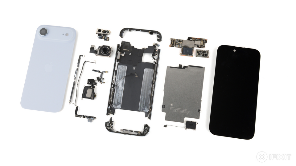

Trang web sửa chữa iFixit vừa "mổ bụng" iPhone Air, chiếc iPhone mỏng nhất của Apple cho đến nay và là sản phẩm được thiết kế lại lớn đầu tiên ở dòng iPhone sau nhiều năm.
Để lắp vừa tất cả các linh kiện cần thiết vào thân máy mỏng 5,6mm, Apple đã thiết kế khu vực camera được gọi là “vùng cao nguyên” (plateau). Điểm mới lạ là bo mạch chủ của iPhone Air được đặt bên trong khu vực camera, tạo không gian cho viên pin được bọc kim loại kích cỡ lớn hơn. Vị trí mới của bo mạch chủ cũng đảm bảo nó được bảo vệ khỏi áp lực uốn cong nếu iPhone Air bị cong.

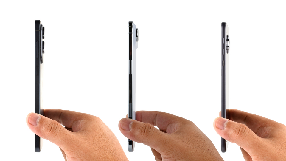

iFixit đã thử uốn cong khung máy iPhone Air mà không có bất kỳ linh kiện nào bên trong, và kết quả cho thấy nó không bền bằng khi được đóng gói nguyên khối. Khung máy dễ bị uốn cong do có những điểm yếu là những chỗ Apple phải chèn thêm các khe hở bằng nhựa để ngăn nhiễu sóng di động. Về việc liệu những điểm yếu này có phải là vấn đề đối với người dùng iPhone Air hay không, iFixit cho biết "thời gian sẽ trả lời".

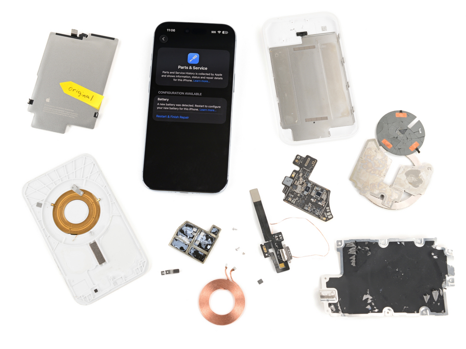

Đầu tuần này, iFixit đã tháo rời bộ pin MagSafe được Apple thiết kế riêng cho iPhone Air. Điều thú vị là Apple đang sử dụng cùng loại pin cho bộ pin MagSafe và pin trong iPhone Air. Viên pin trong iPhone Air và bộ phụ kiện pin MagSafe cùng có dung lượng 12,26 watt-giờ. Theo iFixit, bạn có thể tháo pin ra khỏi bộ pin MagSafe và lắp vào iPhone Air mà không gặp vấn đề gì.
Phụ kiện pin MagSafe cho iPhone Air sử dụng viên pin giống với iPhone Air, có thể thay cho nhau được.

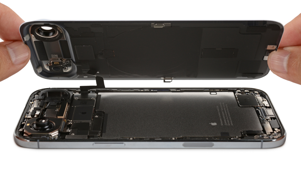

Mặc dù iPhone Air có thiết kế mỏng hơn bình thường, nhưng việc sửa chữa lại dễ dàng. iFixit cho màn hình và kính mặt sau của iPhone Air dễ tháo. Đối với pin, Apple đang sử dụng chất kết dính có thể được nới lỏng bằng dòng điện áp thấp. Đây là thiết kế mà Apple đã giới thiệu vào năm ngoái với iPhone 16, và giờ đây nó đã được mở rộng sang các mẫu máy khác.

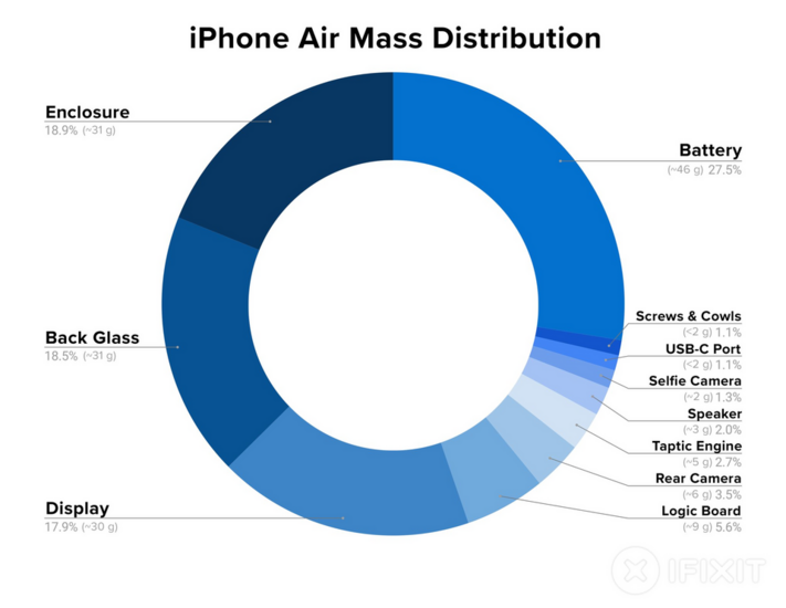

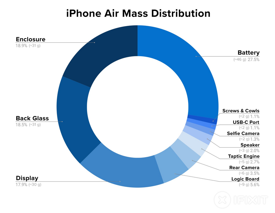

Pin chiếm gần 28% trọng lượng iPhone Air
