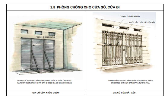

Theo hướng dẫn kỹ thuật của Bộ Xây dựng về phòng chống thiệt hại do gió bão, việc gia cố cửa cần được thực hiện khẩn trương, chắc chắn với các biện pháp cụ thể như sau:Gia cố cửa bằng thanh chống thép hoặc gỗ
Sử dụng thanh chống đứng bằng thép hộp, thép V, ống thép… ép sát vào cửa ra vào hoặc cửa sổ. Đầu dưới của thanh chống cần được bắt cố định xuống nền sàn để tạo độ vững chắc. Đây là cách làm phổ biến để chống gió đẩy cửa bật tung ra ngoài.
Dùng thanh giằng ngang bằng thép hoặc gỗ chằng chặt cửa sắt xếp, cửa cuốn với tường nhà nhằm tăng khả năng chống đỡ lực gió ngang. Đối với cửa kính lớn, nên bố trí các phương tiện nặng như xe tải, container áp sát bên ngoài để chắn gió trực tiếp.

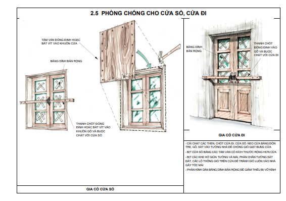

Dán băng dính cho kính – cách đơn giản nhưng hiệu quả
Dùng băng dính bản rộng dán chéo mặt kính theo hình chữ X hoặc hình sao nhằm hạn chế kính vỡ tung khi chịu va đập mạnh từ bên ngoài. Việc này không ngăn được kính vỡ hoàn toàn nhưng giúp giữ lại mảnh kính, tránh gây nguy hiểm cho người trong nhà.Gia cố cửa sổ
- Cài chặt then, chốt, neo cửa bằng vật liệu cứng
Kiểm tra kỹ tất cả các chốt, bản lề cửa đi, cửa sổ. Cài then, khóa cửa chắc chắn. Có thể dùng thêm các đoạn gỗ, sắt để neo cửa vào tường nhằm đề phòng gió giật mạnh làm bật cửa. - Bịt kín các khe hở, lỗ thông gió
Dùng ván gỗ, tấm tôn hoặc vật liệu tương đương che chắn các khe hở giữa mái và tường, chân tường, các lỗ thông gió… để ngăn luồng gió lùa vào nhà gây tốc mái hoặc tăng áp lực bên trong.
