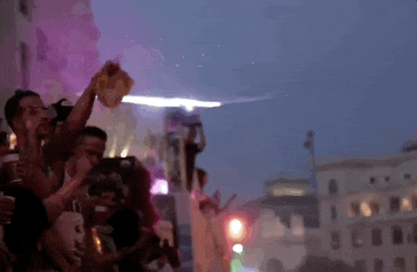

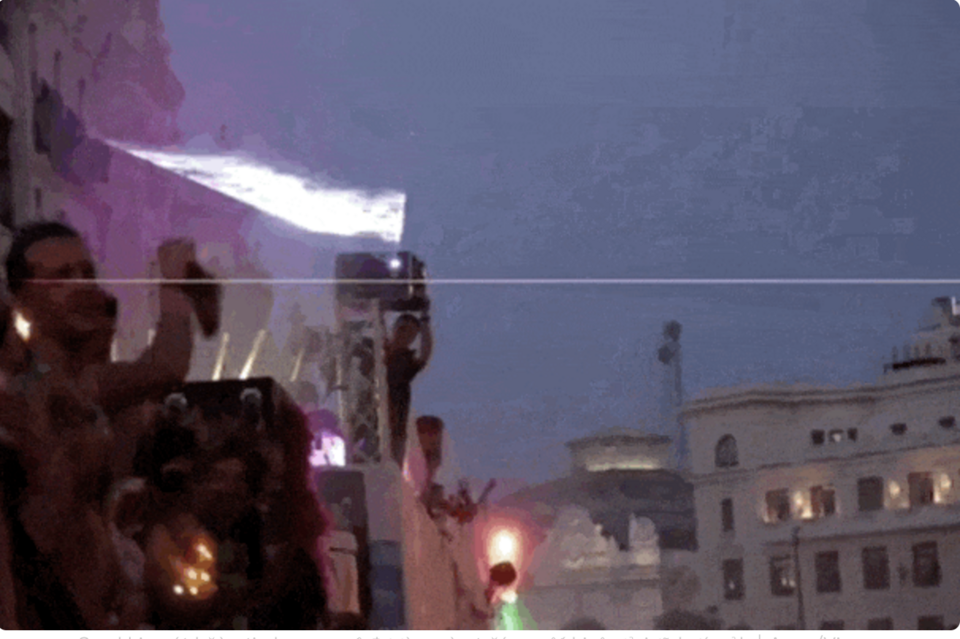

Vào năm 2010, một nhiếp ảnh gia nước ngoài đang chụp ảnh lễ kỷ niệm trên phố và chiếc máy ảnh Canon trên tay anh liên tục bị đèn laser chiếu vào lề đường. Ngay khi tia laser quét qua lần thứ hai, một sọc ngang màu trắng đột nhiên xuất hiện trên hình ảnh được camera ghi lại.

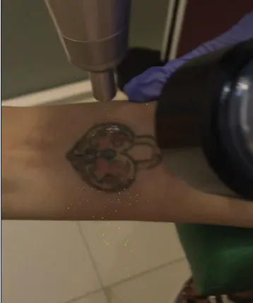

Vào năm 2017, một báo cáo ca bệnh không liên quan đến da liễu đã xuất hiện trên tạp chí The Dermatologist . Một bác sĩ sử dụng tia laser để xóa hình xăm của bệnh nhân và dự định sử dụng iPhone 7 để ghi lại quá trình này.
Điện thoại di động dùng để quay video được đặt cách tay bệnh nhân khoảng 60 cm và bật chế độ quay video. Khi bác sĩ sử dụng tia laser 532 nm để chiếu vào vị trí xăm của bệnh nhân, một số lượng lớn các đốm xanh đột nhiên xuất hiện trên hình ảnh được ghi lại bằng iPhone. Tất cả các hình ảnh và video tiếp theo đều hiển thị những điểm này ở vị trí cố định.
Cảm biến hình ảnh của iPhone 7 bị phá hủy do ánh sáng xanh phản chiếu từ da .

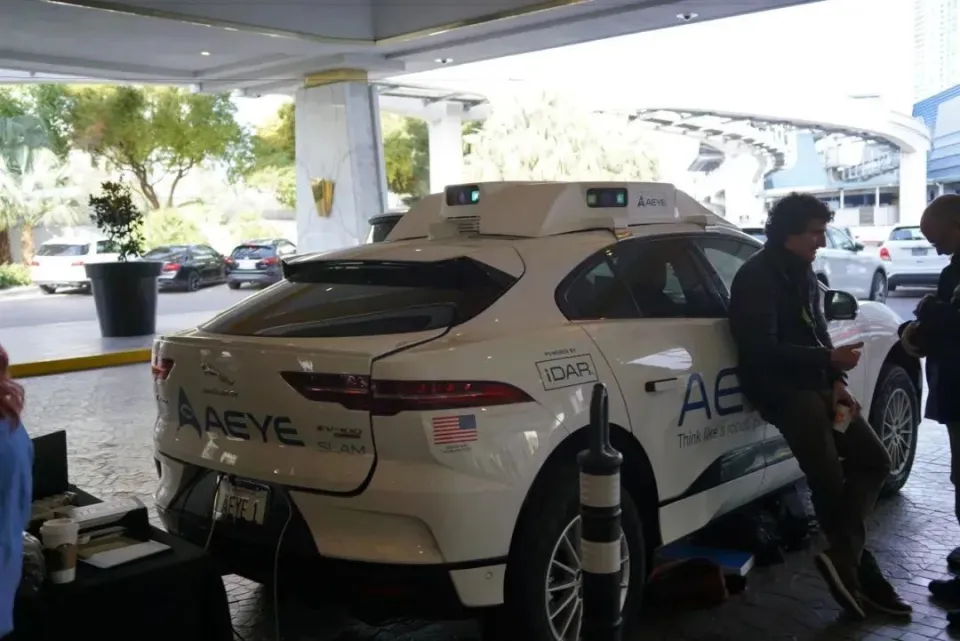

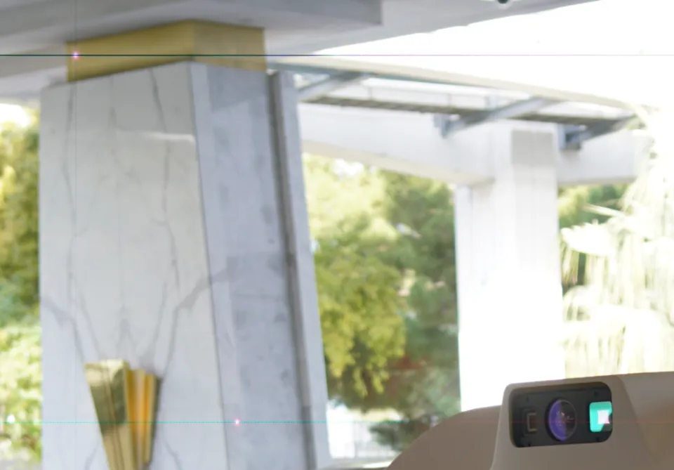

Một nhiếp ảnh gia đã phát hiện ra một số vấn đề với máy ảnh Sony của mình sau khi tham dự triển lãm điện tử CES. Bắt đầu từ một bức ảnh nhất định, các đường sáng theo chiều dọc xuất hiện ở cùng một vị trí trong tất cả các bức ảnh tiếp theo được chụp bằng máy ảnh. Sau khi kiểm tra, nhiếp ảnh gia phát hiện bức ảnh đầu tiên có sọc được chụp bởi một chiếc xe tự lái tại triển lãm.
Chiếc xe tự lái này được trang bị radar laser sử dụng dải bước sóng mà mắt người không thể nhìn thấy . Người đứng đầu hãng sản xuất ô tô không phủ nhận rằng lidar có thể gây hư hỏng cho cảm biến camera và cho biết sẽ mua một chiếc camera mới cho nhiếp ảnh gia.

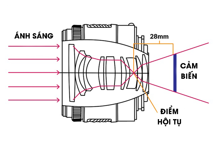

Trong quá trình thu thập ánh sáng, ánh sáng laser vốn đã có năng lượng cao sẽ tiếp tục được tập trung và mật độ năng lượng được tăng cường hơn nữa, do đó làm hỏng cảm biến hình ảnh.

Với khả năng tạo ra ánh sáng mạnh, tập trung và đa dạng về màu sắc, laser được ứng dụng rộng rãi trong các buổi biểu diễn nghệ thuật, concert, sự kiện ngoài trời, lễ hội ánh sáng và các chương trình giải trí. Laser còn được sử dụng trong y học như một loại "dao tàng hình" sử dụng trong phẫu thuật hoặc các trường hợp chữa trị ngoài da. Tuy nhiên laser lại có 1 đặc điểm ít ai ngờ tới khiến máy ảnh chuyên nghiệp hay máy ảnh điện thoại đều phải sợ hãi.Vào năm 2010, một nhiếp ảnh gia nước ngoài đang chụp ảnh lễ kỷ niệm trên phố và chiếc máy ảnh Canon trên tay anh liên tục bị đèn laser chiếu vào lề đường. Ngay khi tia laser quét qua lần thứ hai, một sọc ngang màu trắng đột nhiên xuất hiện trên hình ảnh được camera ghi lại.
Khi chụp ảnh một chiếc ô tô được trang bị LiDAR, các sọc xuất hiện trên màn hình

Cho dù là máy ảnh hay điện thoại di động, nguyên lý chụp ảnh cũng không khác nhiều: một loạt ống kính hội tụ ánh sáng bên ngoài vào một cảm biến hình ảnh nhỏ bên dưới ống kính và bộ xử lý hình ảnh sẽ đọc các tín hiệu từ các vùng khác nhau của cảm biến để khôi phục cường độ, màu sắc và các thông tin khác của ánh sáng để tạo ra hình ảnh.
