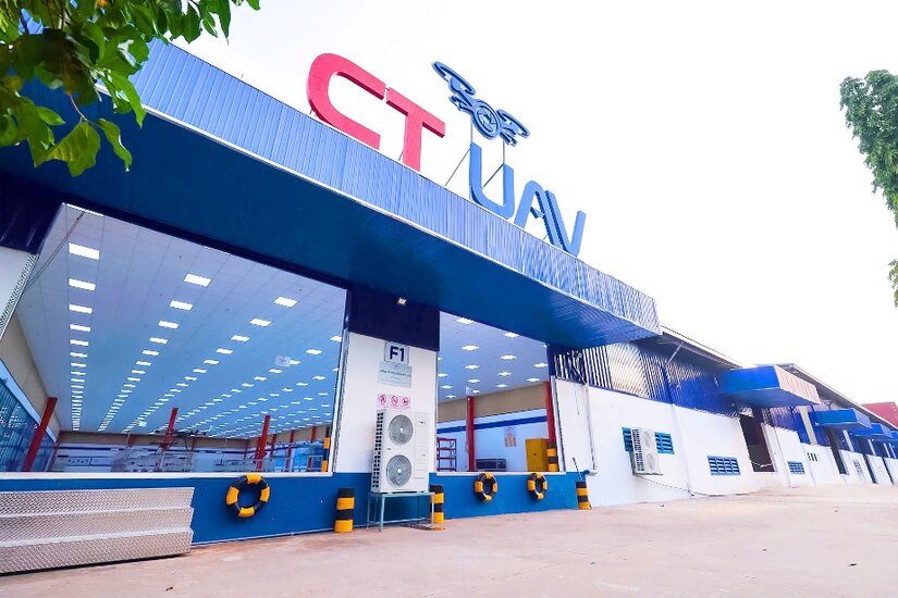

Bên cạnh năng lực chuyên sâu về thiết kế, sản xuất chip bán dẫn cho UAV, thuật toán riêng và nền tảng AI cho UAV, hộp truyền video đến 100km trong vùng không phủ sóng 5G thì công ty CT UAV còn tiếp tục làm rung chuyển thị trường thế giới bằng công nghệ đúc thân, cánh, chong chóng và các bộ phận khác trong máy bay với nhà máy Composite lớp NAACP đỉnh top.
NAACP là gì? Next-Generation Aerospace Advanced Composite Plant (CT UAV NAACP).
Vì sao là Plant mà không phải Factory?
Nhà máy đúc carbon CT UAV không dừng ở một nhà máy sản xuất truyền thống, mà còn là tổ hợp khoa học - công nghệ - dịch vụ, phát triển nhanh và cắm rễ vững chắc và mọc lên nhanh chóng. Từ "plant" nhấn mạnh nguồn gốc từ nghĩa xa xưa là "something that sprung up" (thứ gì đó mọc lên nhanh chóng) và cắm rễ bám chặt, phát triển và phân nhánh.
Plant có thể tạo ra các sản phẩm phi vật chất như IP, R&D process, sản phẩm khoa học, dịch vụ như hệ thống số, năng lượng, đảm bảo an ninh.
Nhà máy đúc composite tự tiến hóa CT UAV

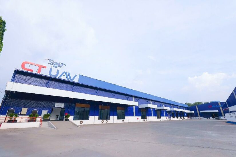

Nhà máy chế tạo UAV đa ứng dụng, nhà máy chế tạo UAV Vận tải hạng nặng, nhà máy chế tạo pin UAV, nhà máy chế tạo động cơ UAV (từ trái qua phải).

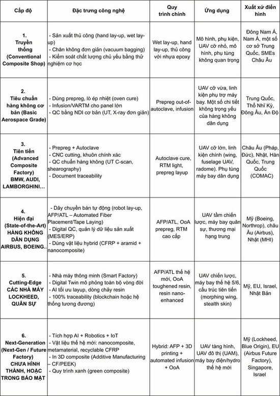

Phân loại cấp độ nhà máy:
  1. Vật liệu: Khả năng nghiên cứu, sản xuất và xử lý vật liệu composite tiên tiến (carbon prepreg, thermoplastic composites, nano-composites).
  2. Quy trình tự động hóa: Mức độ tự động hóa (hand lay-up - AFP/ATL robot - digital twin).
  3. Mô phỏng số (CAE/CFD/FEM): Khả năng dự đoán và tối ưu hóa cấu trúc trước sản xuất.
  4. Kiểm soát chất lượng (QC/QA): Từ kiểm tra thủ công - cảm biến in-situ, AI defect detection.
  5. Chuỗi giá trị: Từ cấp độ sản xuất OEM hay tích hợp cả R&D, supply chain, và hậu cần vòng đời sản phẩm.
Hệ thống quản lý chất lượng & dữ liệu: ISO/AS9100 - MES - Digital twin & AI-driven decision making.

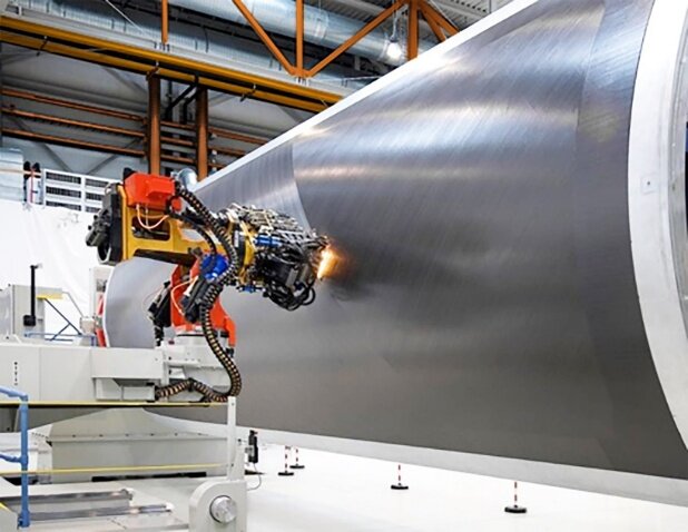

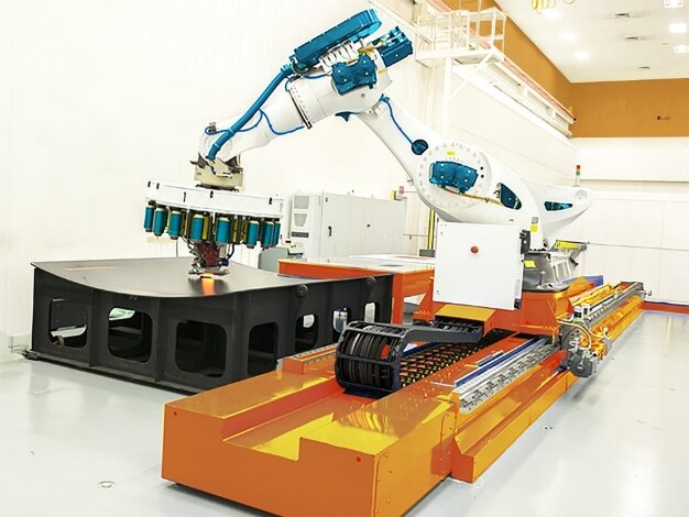

Phát triển các hệ AFP/ATL tự động: Là nhóm công nghệ sản xuất tối tân nhất hiện nay, được áp dụng trên các dòng UAV quân sự, bình nhiên liệu tên lửa vũ trụ, thân vỏ Boeing 787. Có độ chính xác tiệm cận tuyệt đối khi so với hoạt động sản xuất của con người.
Robot lay-up đa trục (AFP/ATL): Có thể xử lý panel cong, wing box phức tạp.
Robot arm tại nhà máy đúc composite tự tiến hóa CT UAV

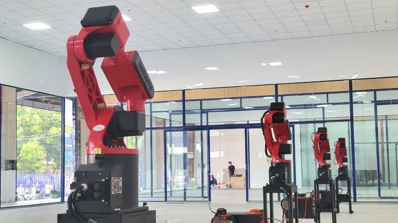

Cobots (Collaborative Robots): Hỗ trợ công nhân trong công đoạn hàn, cắt, sanding. Công đoạn này có thể thực hiện sớm ngày từ giai đoạn đầu của NAACP, đây là giải pháp chủ động phát triển công nghệ, tiết kiệm chi phí, cắt ngắt đáng kể thời gian nghiên cứu phát triển về sau vì team Automation đã hiểu rõ quy trình vận hành, các công đoạn đã được phân tách ra nhỏ nhất trước khi áp các hệ End.

Robot ATL
