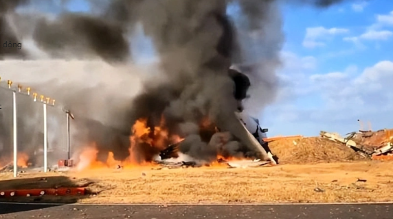

Vào khoảng 9h07 giờ địa phương ngày 29/12/2024, Hàn Quốc, một chiếc máy bay hạ cánh đã chệch khỏi đường băng tại sân bay quốc tế Muan ở tỉnh Jeollanam, phía tây nam Hàn Quốc và đâm vào bức tường bên ngoài của hàng rào sau đó bốc cháy. Sở cứu hỏa Jeollanam-do Hàn Quốc cho biết, ngoài 2 người được giải cứu, dự kiến có 179 người thiệt mạng trong vụ tai nạn.
Sở cứu hỏa Hàn Quốc cho biết họ đã hoàn tất công tác chữa cháy sơ bộ trên chiếc máy bay chở khách gặp tai nạn và đang nỗ lực hết sức để giải cứu các hành khách ở cánh đuôi máy bay. Nguyên nhân vụ tai nạn ban đầu được xác định là do máy bay va chạm với đàn chim trong quá trình hạ cánh khiến bộ phận hạ cánh không hạ xuống đúng cách.

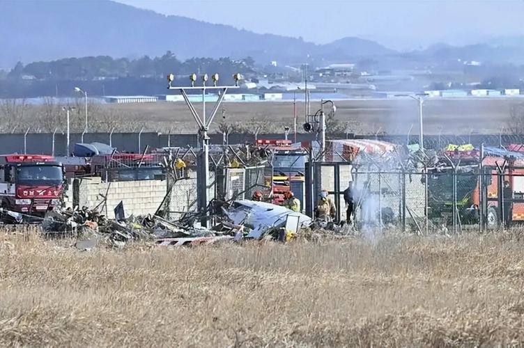

"Trước hết, tôi nghĩ có vấn đề trong thiết kế của sân bay." Cơ trưởng chỉ ra rằng sân bay Muan ở tỉnh Nam Jeolla vẫn có hàng rào ở cuối đường băng nơi xảy ra sự cố. Sân bay phải có làn đường an toàn ở cuối đường băng, tức là sẽ có một làn đường an toàn trên đoạn kéo dài của đường băng. Nó sẽ rất dài và được sử dụng đặc biệt để ngăn máy bay chạy ra khỏi đường băng và phục vụ như một bộ đệm. Từ góc độ của sân bay này, việc đệm làn đường an toàn không được thực hiện tốt. Thay vào đó, một hàng rào đã được thêm vào, gây ra rủi ro về an toàn cho các vụ va chạm máy bay.

Cơ trưởng cao cấp giải thích: “Phi công rõ ràng đã không để máy bay nghiêng sang bãi đáp, tức là bãi cỏ, khi nó sắp tiến đến cuối đường băng. Có thể anh ta đã không làm hành động này, và nếu anh ta có làm vậy thì nó sẽ không gây ra va chạm. Phía trước có bức tường nên phi công có thể không nghĩ rằng có bức tường ở cuối đường băng ”.
Cơ trưởng cấp cao đưa ra phân tích "nhận thức muộn màng", nếu làn an toàn của đường băng đủ dài, đóng vai trò đệm, không có va chạm mạnh với tường thì thiệt hại do tai nạn gây ra có thể sẽ ít hơn và không nặng nề như hiện nay. Thật bi thảm. “Nếu phi công phát hiện trước thiết bị hạ cánh không được triển khai đúng cách và phải quay vòng thì có thể sử dụng các biện pháp khác để tránh tai nạn; nếu phi công phát hiện cuối đường băng đã biến mất thì có thể sử dụng lực kéo không đúng lúc hoặc sử dụng bánh lái để làm chệch hướng máy bay sang dải nâng, miễn là thương vong giảm bớt, nhưng lúc đó thời gian ngắn, khối lượng công việc của phi công nặng nề và trọng tâm là cố định. đáng tiếc là không có những thứ như vậy."

Cơ trưởng cấp cao đã tóm tắt về vụ tai nạn: “Xét từ góc độ môi trường sân bay, công tác đuổi chim của sân bay chưa được thực hiện tốt và kênh an toàn của sân bay không được thiết kế tốt, đặc biệt khi có bức tường ở cuối kênh an toàn. Từ góc độ máy bay, việc ra quyết định và điều hành của phi công cũng có vấn đề ”.
