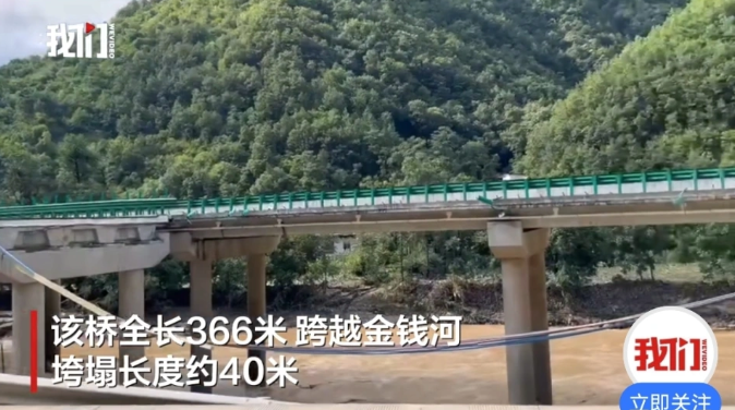

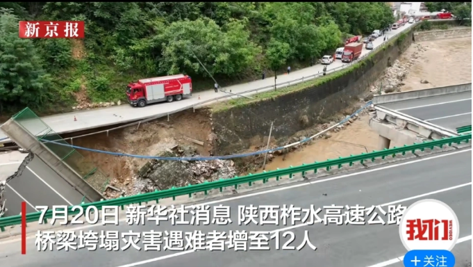

Cây cầu nằm ở huyện Zhashui, thành phố Thượng Lạc, tỉnh Thiểm Tây (Trung Quốc), đã bị sập vào khoảng 8:40 tối thứ Sáu tuần này (19/7/2024) do lũ quét gây ra bởi mưa lớn. 12 người được tìm thấy đã chết và một người được cứu, trong khi 31 người vẫn mất tích.

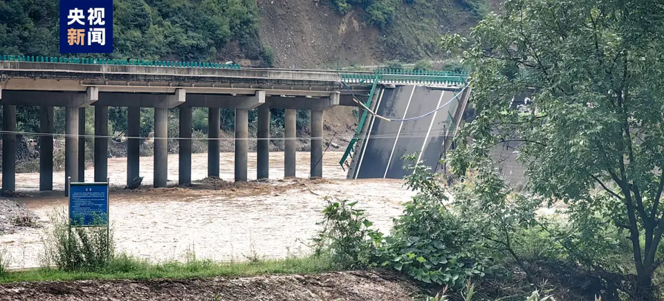

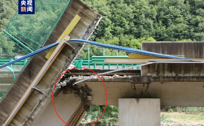

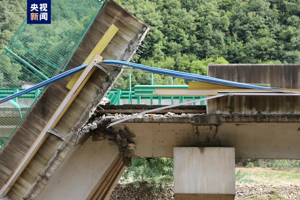

Phân tích từ hình ảnh hiện trường
Theo các hình ảnh tin tức công bố, vị trí gãy nằm trong kết cấu nhịp cầu. Do kết cấu nhịp cầu bị gãy nên toàn bộ mặt cầu tưởng chừng như bị gãy và rơi xuống nước. Có thể thấy, bê tông tại khu vực này đã bị vỡ, lộ ra nhiều dấu vết của thanh thép.Chúng ta hãy cùng xem các khả năng sau:
