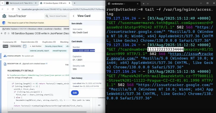

Lỗ hổng được nhà nghiên cứu bảo mật độc lập Marek Tóth phát hiện và trình bày tại hội nghị DEF CON 33 đầu tháng 8/2025. Ông gọi kỹ thuật này là clickjacking dựa trên DOM (Document Object Model). Theo Tóth, chỉ cần một cú nhấp chuột bất kỳ trên một trang web do kẻ tấn công kiểm soát, dữ liệu của người dùng có thể bị lấy đi một cách lặng lẽ.
Clickjacking vốn được biết đến như một dạng tấn công UI redressing, khi người dùng tưởng rằng mình đang thao tác trên một trang hợp pháp nhưng thực chất đang thực hiện hành động theo lệnh kẻ tấn công. Với biến thể mới này, hacker có thể lợi dụng script độc hại để thao túng giao diện mà tiện ích quản lý mật khẩu chèn vào DOM, ví dụ như cửa sổ tự động điền. Chúng có thể bị ẩn đi (opacity = 0), khiến người dùng không hề hay biết.
Nghiên cứu tập trung vào 11 tiện ích quản lý mật khẩu, trong đó có 1Password, iCloud Passwords, Bitwarden, Enpass, LastPass và LogMeOnce. Tất cả đều được chứng minh dễ bị khai thác bằng kỹ thuật clickjacking mới. Tổng cộng, số người dùng bị ảnh hưởng lên tới hàng triệu.
Cách tấn công tương đối đơn giản: kẻ xấu tạo một trang web giả với cửa sổ bật lên gây khó chịu như màn hình đăng nhập hoặc banner cookie. Khi người dùng nhấp để tắt popup này, tiện ích quản lý mật khẩu có thể tự động điền dữ liệu vào một form ẩn, và thông tin sẽ bị gửi tới máy chủ của kẻ tấn công.
