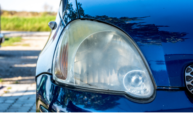

Cuối cùng, một điểm yếu thường thấy ở những chiếc xe cũ là đèn pha, thường bị mờ và xỉn màu theo thời gian. Bạn có thể thay thế chúng, nhưng việc làm sạch sẽ tiết kiệm được nhiều chi phí hơn và lại rất hiệu quả. Bạn có thể tự làm sạch bằng cách chà đèn pha với kem đánh răng, hoặc hỗn hợp giấm và baking soda, thậm chí là giấy nhám. Hoặc bạn cũng có thể sử dụng một sản phẩm chuyên dụng để làm sáng lại đèn pha mà không gặp rắc rối.
