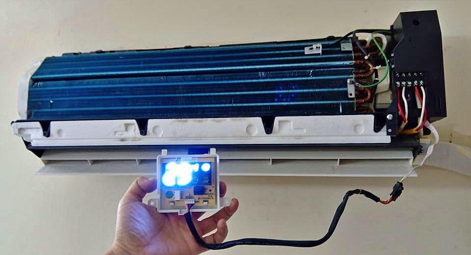

Bước 3: Kiểm tra hoạt động
Mở vỏ máy và tiến hành kiểm tra các thiết bị, linh kiện bên trong có sai sót gì hay không.
Mô-tơ điện, máy bơm áp lực, ống dẫn gas, tụ điện… có dấu hiệu bị hỏng gì không. Nếu có, các bạn nên gọi nhân viên đến thay mới.

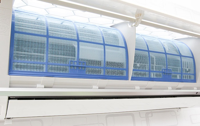

Bước 4: Vệ sinh dàn lạnh
Khi tiến hành vệ sinh dàn lạnh, bạn hãy dùng dung dịch tẩy rửa để làm sạch bụi bẩn, vi khuẩn,… ở các kẽ hở bên trong dàn lạnh. Đồng thời, đảm bảo rằng xung quanh cửa thoát khí không có cặn bẩn hoặc vật cản nào. Nhớ kiểm tra cả ống thoát nước dư.

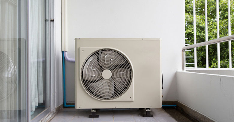

Bước 6: Vệ sinh dàn nóng
Cục nóng thường lắp đặt ngoài trời, do đó nó chịu ảnh hưởng bởi rất nhiều tác động từ môi trường và thời tiết. Do vậy, chúng ta nên vệ sinh cục nóng điều hòa thường xuyên để giúp điều hòa hoạt động hiệu quả nhất.
img.php
Tháo nắp dàn nóng, dùng máy bơm áp lực nhỏ xịt nước theo dạng tia vào các khe của dàn tản nhiệt nhằm tẩy sạch lớp bụi bẩn, côn trùng bám,… Đồng thời chú ý quan sát xem dàn nóng có được che chắn cẩn thận không, dây tiếp đất còn nguyên vẹn không,…

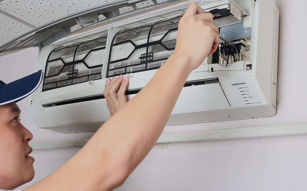

Bước 7: Vệ sinh lưới lọc khí cùng vỏ máy
Tiến hành tháo bộ lọc khí rồi rửa qua bằng nước ấm khoảng 30 độ C. Sau đấy để cho ráo nước hoặc dùng khăn lau sạch. Đồng thời dùng khăn có nhiệt độ vừa phải lau qua vỏ máy để giữ vệ sinh sạch sẽ.
