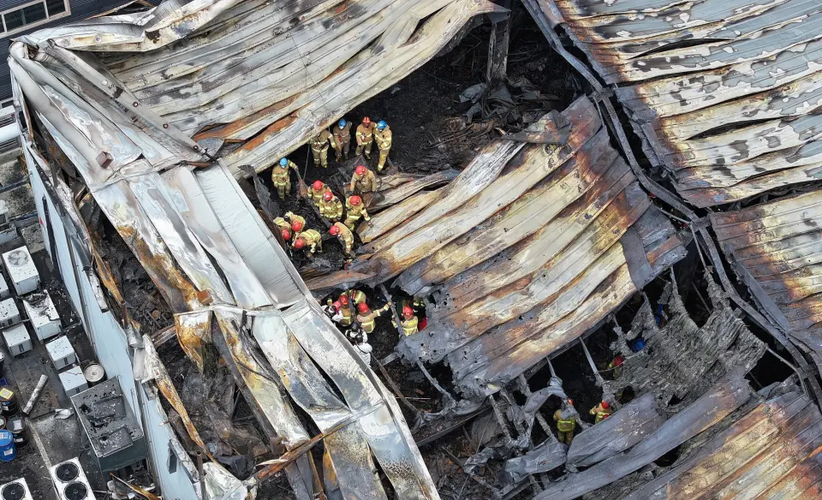

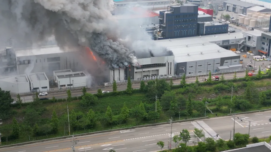

Sáng 24/6 theo giờ địa phương, một vụ hỏa hoạn đã bùng phát tại nhà máy sản xuất pin của nhà sản xuất pin ARICELL Hàn Quốc ở Hwaseong, tỉnh Kyunggi, Hàn Quốc.
