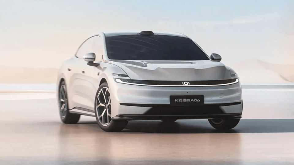

Pin ion natri (Na-ion) – công nghệ từng được xem là giải pháp thay thế tiềm năng cho pin lithium – đang nhanh chóng tiến gần tới ứng dụng thực tế. Pin ion natri sản xuất hàng loạt đầu tiên trên thế giới dành cho ô tô điện đã chính thức bước vào giai đoạn sản xuất và sẽ được thương mại hóa tại Trung Quốc trên mẫu xe điện Changan Nevo A06 sắp ra mắt. Đây được xem là một cột mốc quan trọng trong cuộc đua công nghệ pin cho xe điện toàn cầu.
Công nghệ pin ion natri trên Changan Nevo A06 được phát triển bởi CATL, nhà sản xuất pin xe điện lớn nhất thế giới hiện nay. Bộ pin mang tên Naxtra vừa hoàn thành các bài kiểm tra mùa đông khắc nghiệt tại Nội Mông – nơi nhiệt độ thường xuyên xuống thấp hơn ngưỡng hoạt động an toàn của nhiều xe điện hiện tại.
Theo các báo cáo công nghệ, mẫu xe sử dụng pin Na-ion có thể sạc và vận hành ổn định ở mức nhiệt khoảng -30°C, thậm chí vẫn hoạt động ở điều kiện cực đoan lên tới -50°C.
Hiệu suất thời tiết lạnh vượt trội hơn pin LFP​
Một trong những ưu điểm nổi bật nhất của pin ion natri là khả năng duy trì hiệu suất trong môi trường lạnh. Các thử nghiệm cho thấy ở -40°C, pin vẫn giữ được hơn 90% dung lượng ban đầu – mức hiệu suất rất khó đạt được đối với pin lithium sắt photphat (LFP) thông thường.
Theo Gizmochina, chính yếu tố này khiến pin Na-ion trở thành lựa chọn hấp dẫn cho xe điện hoạt động tại các khu vực có khí hậu băng giá, nơi pin LFP thường suy giảm phạm vi hoạt động đáng kể.
Phiên bản pin ion natri mà Changan lựa chọn có dung lượng 45 kWh, mang lại phạm vi hoạt động khoảng 250 dặm theo chu kỳ thử nghiệm CLTC của Trung Quốc. Mức này tương đương với các mẫu xe điện LFP giá rẻ hiện nay, nhưng đổi lại là hiệu suất vượt trội trong thời tiết lạnh.
Theo Changan, pin Na-ion giúp xe duy trì nguồn năng lượng ổn định hơn trong điều kiện khắc nghiệt mà không làm giảm phạm vi hoạt động như các công nghệ pin phổ biến khác.

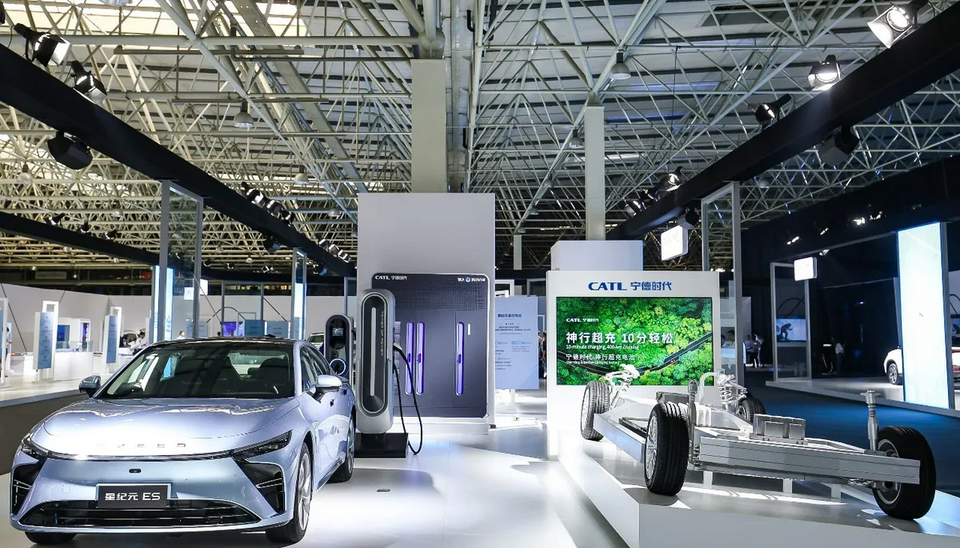

CATL coi việc sản xuất hàng loạt pin ion natri là bước khởi đầu cho giai đoạn “công nghệ kép” trong ngành xe điện, nơi các nhà sản xuất có thể linh hoạt lựa chọn pin phù hợp với từng nhu cầu sử dụng.

Dù pin ion natri đang tạo được sự chú ý, pin lithium-ion vẫn tiếp tục được cải tiến mạnh mẽ. CATL mới đây công bố bộ pin lithium-ion 5C có độ bền vượt trội, giữ được 80% dung lượng sau 3.000 chu kỳ sạc đầy trong điều kiện lý tưởng.
Theo Carscoops, điều này tương đương với khoảng 1,1 triệu dặm vận hành trước khi pin suy giảm đến mức đáng lo ngại – con số vượt xa tuổi thọ của hầu hết xe hơi hiện nay.
Sạc siêu nhanh​
Chỉ số 5C cũng phản ánh khả năng sạc nhanh của pin. CATL cho biết bộ pin lithium-ion siêu bền này có thể sạc đầy từ 0% trong khoảng 12 phút trong điều kiện lý tưởng, mang lại sự yên tâm cho người dùng thường xuyên phụ thuộc vào các trạm sạc nhanh công cộng.
