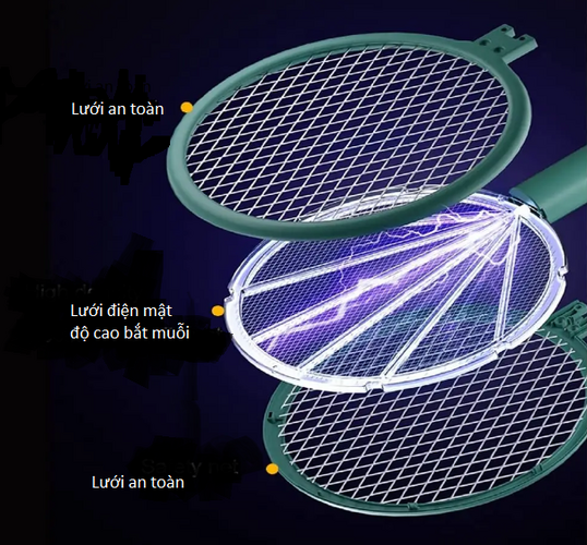

Nếu để ý kỹ chiếc vỉ đập muỗi chạy điện trong nhà, bạn sẽ thấy nó thường được làm bằng ba lớp lưới kim loại. Lưới kim loại ngoài cùng không được kết nối trực tiếp với lớp giữa và giữa chúng được duy trì một khoảng cách nhất định. Lớp giữa kết nối nguồn điện và cực dương của mạch, trong khi lưới kim loại bên ngoài kết nối cực âm.
Mặc dù không khí dường như vô hình nhưng nó cũng có “điểm mấu chốt” riêng - điện áp đánh thủng. Thông thường, điện áp đánh thủng của không khí 2 mm nằm trong khoảng từ 1000 đến 2000 volt. Điện áp đánh thủng này liên quan chặt chẽ đến độ ẩm, nhiệt độ, mật độ và thành phần của không khí. Điện áp giữa lưới kim loại bên ngoài và lưới kim loại ở giữa của vỉ đập muỗi điện thường không đạt tới điện áp đánh thủng của không khí nên sẽ không xảy ra hiện tượng phóng điện.
Thông tin thêm: Điện áp đánh thủng hay breakdown voltage là đặc tính của vật liệu cách điện. Đó là mức điện áp tối thiểu để chất cách điện bắt đầu hoạt động như một chất dẫn điện. Nó còn được gọi là cường độ điện môi (dielectric strength) của vật liệu. Sự dẫn điện chỉ thực hiện được khi trong vật liệu có các điện tích di động.
Nhưng đó lại là một câu chuyện hoàn toàn khác khi bạn vẫy một chiếc vỉ đập muỗi bằng điện để bẫy muỗi giữa hai lớp lưới kim loại. Muỗi đóng vai trò là chất dẫn điện, nối lưới kim loại bên ngoài với lưới kim loại bên trong, gây ra hiện tượng phóng điện tấn công và tiêu diệt muỗi.
