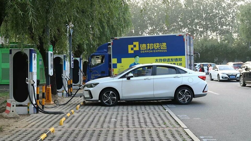

Cuộc cạnh tranh từ sạc siêu nhanh: Trong khi việc đổi pin mất 5 phút, công nghệ sạc nhanh cũng đang phát triển với tốc độ chóng mặt. Các hãng xe lớn của Trung Quốc như BYD, Xpeng và Nio hiện đã phát triển các loại xe được trang bị công nghệ siêu sạc, chỉ mất khoảng 15 phút để có thể sạc pin từ 10% lên khoảng 80%. Vào tháng 3 năm 2025, BYD thậm chí còn công bố một hệ thống sạc mới có thể cung cấp một phạm vi hoạt động 400km chỉ trong vòng năm phút sạc, nhanh gấp đôi so với các bộ siêu sạc của Tesla. Nhìn chung, nỗi lo về phạm vi hoạt động và thời gian sạc đang dần được giảm bớt, điều này có thể khiến cho nhu cầu về việc đổi pin trở nên không còn cần thiết.

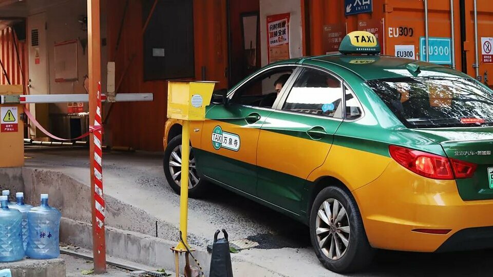

Một tài xế taxi cho biết, công ty của anh quy định rằng các tài xế phải sử dụng chế độ đổi pin ít nhất một lần một tháng như một phần của chương trình thử nghiệm. "Nếu tôi đang có một cục pin tốt, pin mới, tôi sẽ không dại gì mà đi đổi pin cả," anh nói. "Tôi sẽ cố gắng đợi đến cuối tháng trước khi phải làm vậy." Anh cũng nói thêm rằng việc sử dụng dịch vụ đổi pin cũng đắt hơn so với việc tự sạc pin.
Theo một nhân viên tại một trạm đổi pin, những tài xế taxi khi nhận được một cục pin có tuổi thọ kém hơn đôi khi đã cãi nhau nảy lửa với các nhân viên. "Nếu một tài xế nhận được một cục pin kém, một số người sẽ hét vào mặt chúng tôi. Tôi nói với họ rằng, việc hét vào mặt chúng tôi không giúp ích được gì cả, chúng tôi chỉ ở đây để thực hiện việc đổi pin. Một số tài xế thậm chí còn nói rằng họ sẽ gọi cả cảnh sát - điều đó đã xảy ra rất nhiều lần rồi."
