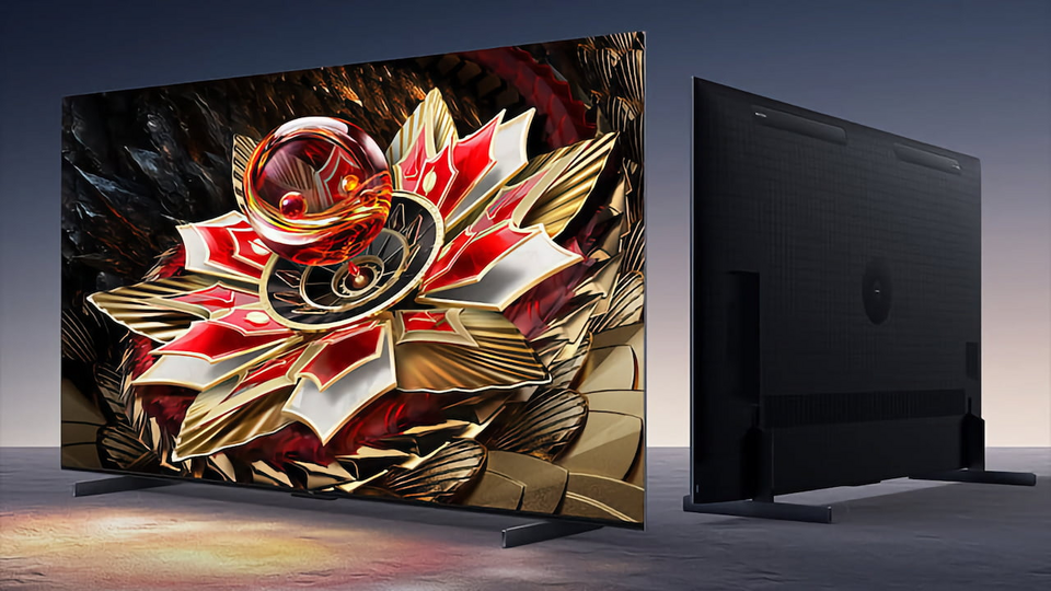

TCL đã tham gia vào cuộc chơi RGB MiniLED với dòng TV đầu tiên là Q10M, hiện được mở bán ở Trung Quốc với mức giá mềm hơn rất nhiều so với các đối thủ cạnh tranh. Cụ thể, mức giá của TCL Q10M tương ứng với 3 kích cỡ 85, 98 và 115 inch lần lượt là 27.900 nhân dân tệ (khoảng 3.930 USD), 49.999 nhân dân tệ (khoảng 7.018 USD) và 99.999 nhân dân tệ (khoảng 14.036 USD).
