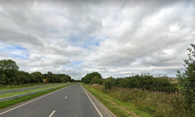

Kết quả của một thử nghiệm mang tính đột phá tại Vương quốc Anh đang mở ra tương lai mới cho những con đường được phủ graphene. Theo thông tin từ các quan chức hạt Essex, một cuộc thử nghiệm tại khu vực ngoài London cho thấy những làn đường được bổ sung một trong những vật liệu mạnh nhất thế giới này không chỉ hoạt động tốt hơn mà còn bền hơn so với nhựa đường truyền thống. Sự kết hợp mới này được gọi là Gipave.

Graphene đã được ứng dụng trong sản xuất pin điện, chất bán dẫn và nhiều sản phẩm khác, nhưng với độ bền gấp 200 lần thép, các nhà quy hoạch đô thị cũng nhìn thấy tiềm năng của nó như một phụ gia trong xây dựng. Năm 2022, hạt Essex đã công bố kế hoạch thử nghiệm nhựa đường được pha trộn với graphene để tạo ra một loại vật liệu trải đường gọi là Gipave. Những công nhân đã trải hơn 165 tấn Gipave cho một làn đường trên một lối vào cao tốc mới gần London. Họ cũng đã thêm một làn đường thứ hai sử dụng nhựa đường truyền thống để làm mẫu đối chứng. Sau đó, Gipave đã được thử nghiệm với hàng ngàn bánh xe ô tô và xe tải trong suốt ba năm dưới điều kiện thời tiết và nhiệt độ thay đổi theo mùa.
Cuối cuộc thử nghiệm, các kỹ sư bên thứ ba đã lấy mẫu lõi từ cả hai làn đường để phân tích trong phòng thí nghiệm. Cụ thể, họ đo xem cần bao nhiêu áp lực để biến dạng mỗi mẫu khô, rồi thử nghiệm lần nữa sau khi ngâm trong nước 72 giờ. Nhựa đường gia cố bằng graphene đã cho kết quả tốt hơn 10% trong kiểm tra độ cứng, cũng như tốt hơn 20% về độ nhạy cảm với nước. Họ cũng nhận thấy rằng khi Gipave bị nứt, chỉ có các hạt đá vỡ ra, chứ không phải là bitumen hoặc liên kết giữa hai thành phần. Điều này chứng tỏ graphene thực sự làm tăng độ bền tổng thể của bề mặt, giúp nó trở thành một lựa chọn an toàn hơn và có thể thân thiện với môi trường hơn.
