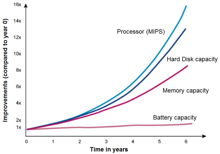

Sự cải tiến diễn ra chậm. Trong khi Định luật Moore* tăng gấp đôi số lượng bóng bán dẫn trong một mạch tích hợp sau mỗi hai năm, thì khả năng tăng dung lượng của lithium-ion (Li-ion) chỉ khoảng 8 phần trăm mỗi năm trong những thập kỷ sau khi ra mắt vào năm 1991. Hình 1 so sánh khả năng lưu trữ năng lượng của pin theo thời gian so với những cải tiến trong công nghệ máy tính.
